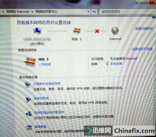

  妹子希望能够运用无线wifi,就去买了个路由器,但她却不懂配置路由器,就想着自己应该可以研究一下,但是最终没有成功。

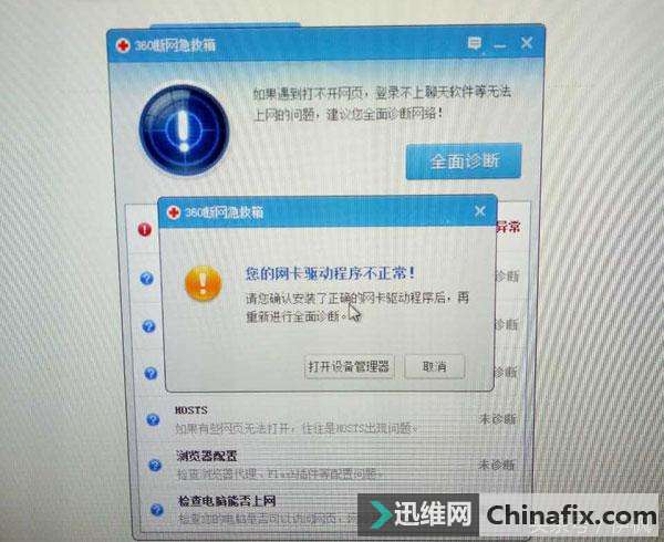

  找到店家之后,妹子愿意付上门调试费用,但是店家却不厚道了,在电脑上操作了几下之后,就直接说电脑网卡驱动不正常,网卡出现问题了!无论是连接路由器,还是直接运用光猫直接连接电脑,都是无法上网。然后竟然还要收调试费用!!!还把检测出错的结果展示出来了!
显示网卡驱动程序有问题

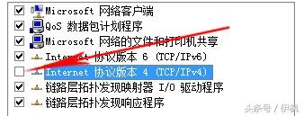

  最后还是需要自己亲自上门给妹子去调试,原来电脑被人改了,IP地址的设置有原来的IPV4改为了IPV6,结果网络出现问题。
  直接把IP的设置改回IPV4,然后在路由器中设置自动获得IP,问题搞定!不用两分钟的事情,想不到会有人这样动手脚来坑人。
