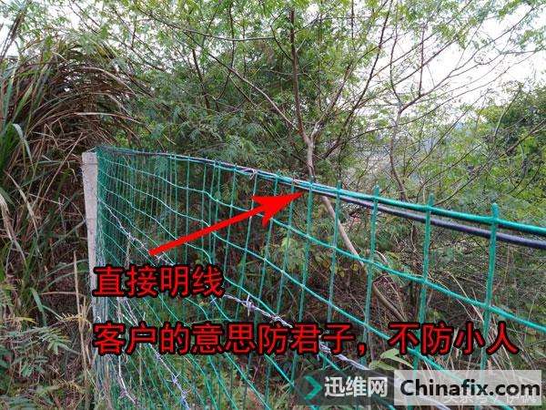

  由于现场比较大,在施工的过程中,有几条线路是超过100米,还有高空走线,但是客户为了方便,哪怕户外都是直接走明线,不套管。
直接明线不加套

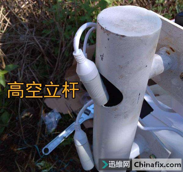

高空摄像头立杆

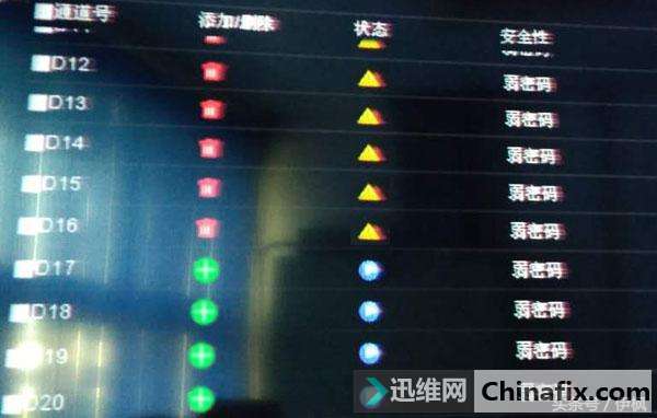

  线路走好以后,在最后录像机设置的时候,由于有几个摄像头是通过交换机,运用一条网线直接连到监控室。在设置的时候,直接接入录像机的摄像头,可以直接显示,但是通过交换机接入监控室的线路,则需要连接到录像机的LAN口中,否则只能显示其中的一个摄像头。
  在设置的时候,需要先把摄像头的IP设置好,可以直接在录像机设置,或者运用工程宝修改。
摄像头无法直接添加
  进入监控录像机的通道管理之后,可以看到16路的录像机出现了其他了通道,但是前面16路的通道都是无法删除的,而下面的17-20路的通道也是无法进行添加的。

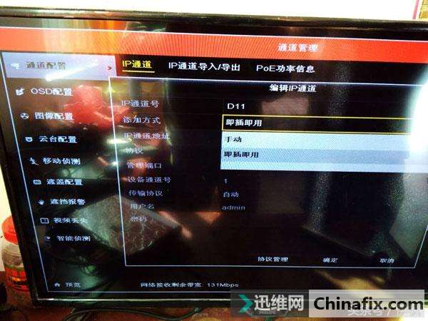

重新选择添加方式,并修改通道IP
  进入录像机的通道管理,希望在第11路通道添加17路通道的摄像头,在11路通道中点击“编辑”,重新选择添加方式,把添加方式从“即插即用”改为“手动”,IP地址改为和17路摄像头的IP地址相同,则可以添加到录像机中。

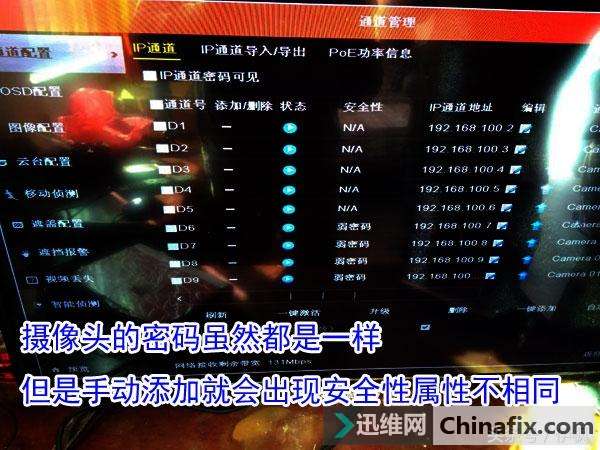

手动添加后,所有可以显示,安全性上有所分别

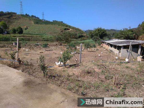

  添加完毕之后,可以看到直接接入录像机的POE线路,与通过交换机接入的线路显示上有所不一样。现场环境不错,这就是大城市向往的农村生活吗?
现场环境
现场环境
现场环境
现场环境
