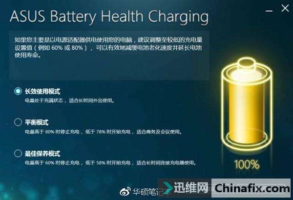

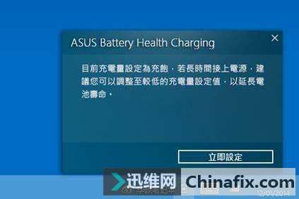

  今天下午,华硕笔记本就在微博分享了长文,以介绍笔记本电池保养的要点。
  华硕介绍,如果长期接入电源适配器运用,建议运用官方的电池软件(多数OEM如华硕、戴尔、联想、ThinkPad都已经提供)将电量值设定到60%或80%(戴尔建议80%),这样可以有效减缓电池老化速度并延长电池运用寿命——也就是说,在充电达到60%或80%后,才会停止充电,这样才能保持电池的日常活动,以减缓电池的老化。
