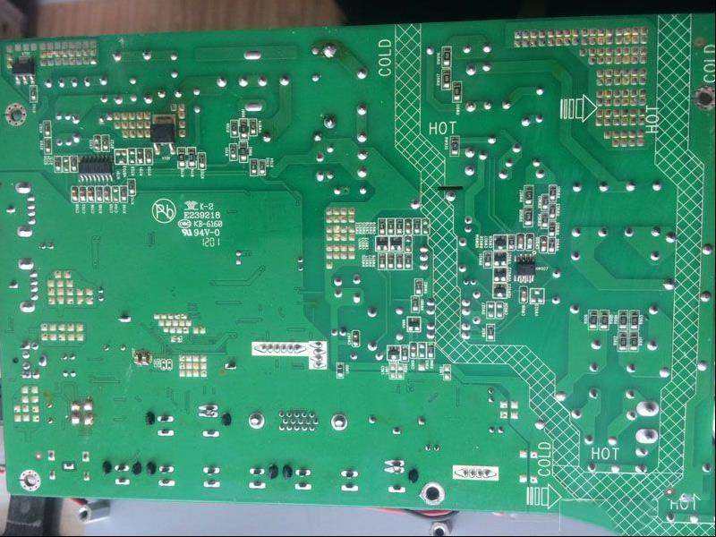

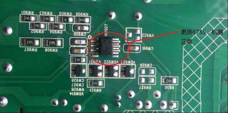

摘要: 一客户拿来收到其他维修同行的一台康佳32寸LED32F2200C液晶电视,故障表现为不开机,首先拆开检查整流桥电压328V正常,输出没有电压,检查是6755没有输出电压造成,和客户谈好维修价格,客户同意,下手更换6755后,12V、5 ...
    一客户拿来收到其他维修同行的一台康佳32寸LED32F2200C液晶电视,故障表现为不开机,首先拆开检查整流桥电压328V正常,输出没有电压,检查是6755没有输出电压造成,和客户谈好维修价格,客户同意,下手更换6755后,12V、5V都有输出,正常。
