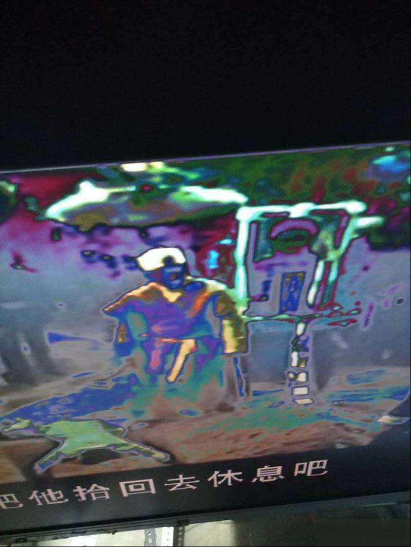

    收到同行送来的故障机壹台康佳LC37DS30C液晶电视,这台机器的主板型号是35012228,MST6U89机芯,屏型号CLAA370WA03,逻辑板型号CPT.370WA03C。故障表现是开机字符正常,菜单显示正常,画面绝大部分正常,就是人脸部分有花脸。
       首先怀疑屏参有问题,使用KK-Y313C遥控器,先按“菜单”,在3秒内连续按5次“回看”进入“工厂模式”,“静音”退出并记忆数据,但调整无效。接下来“百度”,说是主板动态帧存储器有问题会出现类似现象,更换之,没有效果。网上淘了块主板,没有用。
       目光开始转移到屏边板上,测量主要电压12V、3.3V、27V等都正常,测伽玛电路AS19-HG测试点TP201-TP218,应该为阶梯电压,电压从27V到1.4V,而TP215开路电压有12.85V,而左右电压为4.22V和3.03V,显然不正常,应该是AS19坏了!
         应急修理方法:用3.3V稳压管并在R292,C236两端,使电压控制在3V-4V间,图像基本正常。
