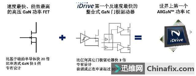

  作为世界上第一家也是唯一的氮化镓(GaN)功率IC公司,纳微(Navitas)也正是看到了这一发展规律,最先采用新型GaN功率芯片——AllGaNTM。新型功率芯片为功率器件带来了速度和效率两方面的提升。
  由于硅材料的结构特点所限,一直无法同时满足速度和效率作为功率器件的两大规划参考指标。AllGaNTM通过配备新型拓扑——有源钳位反激 (ACF) 拓扑结构和新材料,并将驱动和GaN集成到一起,从而实现开关速度和效率两者的共同提升。新功率器件可以提供高达400MHz的开关速度,其速度比典型的转换器规划快了3至4倍,损耗降低40%,密度提升达5倍,系统成本也会下降20%,从而实现更小的尺寸和更低的成本。该规划完全符合欧盟CoC Tier 2及美国能源部6级 (DoE VI) 所规范的能效标准,更在满负载下实现超过94%的最高尖峰效率。

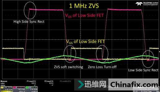

  纳微单芯片GaN功率IC是一款在650V下的单片式集成产品。该款产品采用5mm x 6mm QFN标准封装。考虑到成本问题,纳微单芯片GaN功率IC整个系列只用了这样一个封装方式。驱动采用内置驱动,高压信号输入时,即可实轻松现功率转换。纳微共同创始人兼首席执行官Gene Sheridan介绍称,通过这样的驱动器整合,以软开关为例将单芯片GaN功率IC与硅器件对比的话,硅器件电压上升速度很快,会有阴影。而采用单芯片GaN功率IC器件,开关速度到1M时,开关电压为500V,由此可见,采用单芯片GaN功率IC器件完全没有开关损耗, EMI性能也很好。

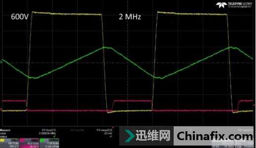

  半桥GaN功率IC是纳微另一个系列,同样驱动一个软开关模型(600V/2MHz)效果如图4所示,由图4可以看出,半桥GaN功率IC基本上可以实现稳定、无过冲的信号输出。

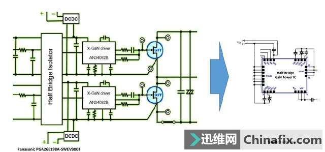

  如果使用分立器件做功率芯片,需要多元器件,包括用于隔离电源、隔离驱动、死区时间及稳压器等,电路结构相对复杂。而如果用纳微的AllGaNTM,由于其中已经集成除控制芯片之外的所有驱动到器件中,工程师规划时只需要两片芯片就可以原来复杂的电路规划,因而规划简洁。
图5 其他GaN做的电路规划图
图6 纳微AllGaNTM实现的电路规划图

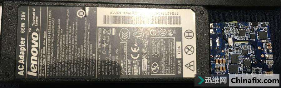

  作为本次纳微发布的最新方案——65W USB-PD适配器参考规划,可以做不一样电压输出及新型标准的电源适配器。高频及高效的AllGaN功率IC,可缩小变压器、滤波器和散热器的尺寸、减轻重量和降低成本。相比现有的基于硅类功率器件的规划,需要98-115cc(或6-7 in3)和重量达300g,基于AllGaN功率IC的65W新规划体积仅为45cc(或2.7 in3),而重量仅为60g。基于参考规划的电源适配器的体积和重量仅为现在市面上普遍在用的基于硅的便携电脑的65W适配器的五分之一。
图7 左为联想笔记本适配器,由为纳微参考规划
