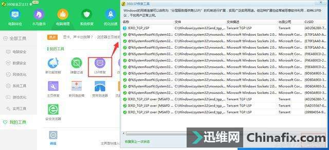

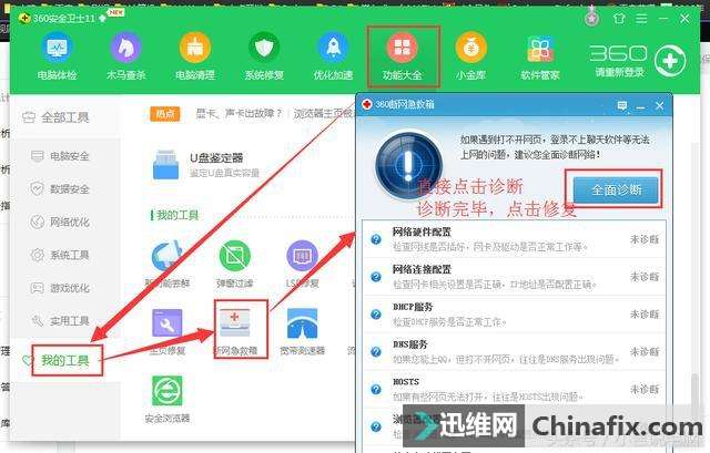

  排查问题原因② DNS问题,LSP问题软件工具搞定:360安全卫士——功能大全——我的工具——断网急救箱和LSP修复,按图操作

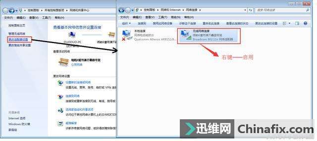

  排查问题原因① 无线网卡硬件开关未开,无线网卡未启动。搞定方式:按组合键FN+F5(有无线信号标志的按键),然后按下图操作启用无线网络

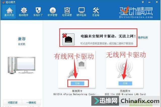

  排查问题原因② 网卡被卸载或者未安装有线网卡驱动或者驱动版本过旧。搞定方式:运用其他电脑下载最新的“驱动精灵万能网卡版”,在有问题的笔记本上安装后打开,软件会自动检测是否缺失有线网卡驱动,如果缺失驱动,自动安装驱动如下:

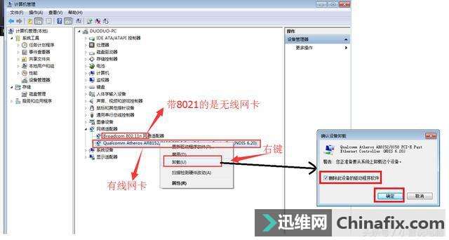

  排查问题原因③ 驱动程序被篡改。搞定办法:右键 我的电脑/计算机——管理——设备管理器——网络适配器——卸载。然后点击计算机管理窗口下的菜单项-“操作”,在弹出的选项中选择并点击“扫描检测硬件改动”。然后电脑会重新安装刚才卸载掉的有线网卡的驱动软件。当网卡的驱动软件安装成功后,会发现电脑的网络连接图标上的红叉消失,这个问题至此成功地搞定!连接无线网出现红叉问题,同上述操作!

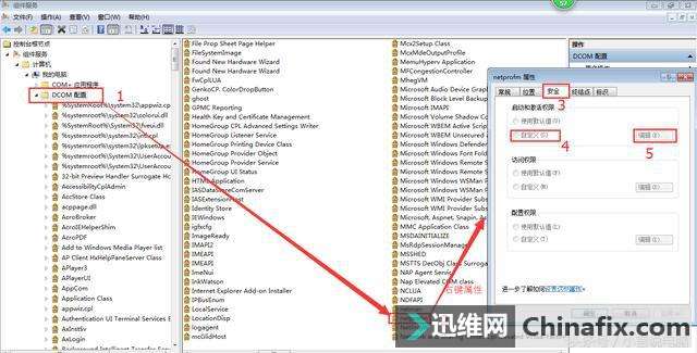

  排查问题原因④ 网络服务问题。搞定办法:在开始菜单中找到“运行”选项,并输入“dcomcnfg”按确定,依次点击“组件服务”——“计算机”——“我的电脑”——“DCOM配置——“netprofm”,在“netprofm”上右键属性,在新出来的界面导航中选择“安全”,并选中“启动和激活权限”下方的自定义,随后点击旁边的“编辑”按钮,在“添加”中“输入对象名称来选择”选项输入“LOCAL SERVICE”字样,最后按确定,然后在当前界面,我们还要注意本地启动和本地激活这两个选项有不能勾选!
  最后在 组件服务界 面中,从“服务”这个选项找到“Network List Service”,进行启动即可。最后要提醒大家的是,这个方式只是一个思路,不是万能的,最终还是要结合具体的网络环境具体分析,才能找到问题的症结,彻底搞定问题。
