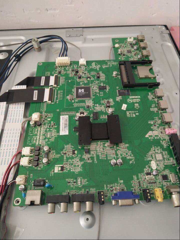

    一用户送来收到其他维修同行的一台康佳LED43X6000D液晶电视(如下图所示),故障表现是通电指示灯不亮。拆开机器,测量电源板5V供电正常,PS-ON电压无。为了确认电源板无问题强制开机电压都正常,这时明确诊断是主板问题。

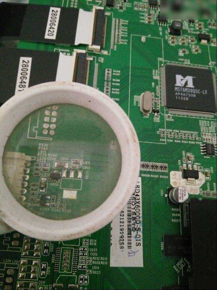

         因为指示灯不亮先测接受小板3.3VSTB只有2.3V明显低了,根据图纸查到N806是5VSTB转换成3.3VSTB,实测电压N806:1脚地0V,2脚输出2.3V,3脚供电5V。因为N806是那种很小的3.3V稳压,看到主板N820没装,就用1117-3.3代替,通电试机正常,故障修复。
