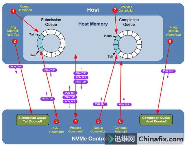

  不过,AHCI和NVMe虽然都支持并行性,但是由于不一样的规划目标造成了他们提供的方式的不一样。其中,NVMe通过采用系统多个IO路径的内核实现PCIe固态硬盘的并行性。NVMe驱动程序会在主机和设备之间配对Submission Queue和Completion Queue, 主控的每个core都会被分配对应的Submission Queue和Completion Queue, 主机和设备之间也是基于队列内容进行数据交互。
  NVMe协议中的队列主要分为两种:Submission Queue(SQ)和Completion Queue(CQ)。如下图,多个SQ对应一个CQ,也就是说多个独立IO队列中的命令执行后,执行状态在同一个CQ队列中反馈。在这里,终端用户系统上的常见使用程序可以基于每个core建立并行操作,这样做的好处是可以减少中断次数。
