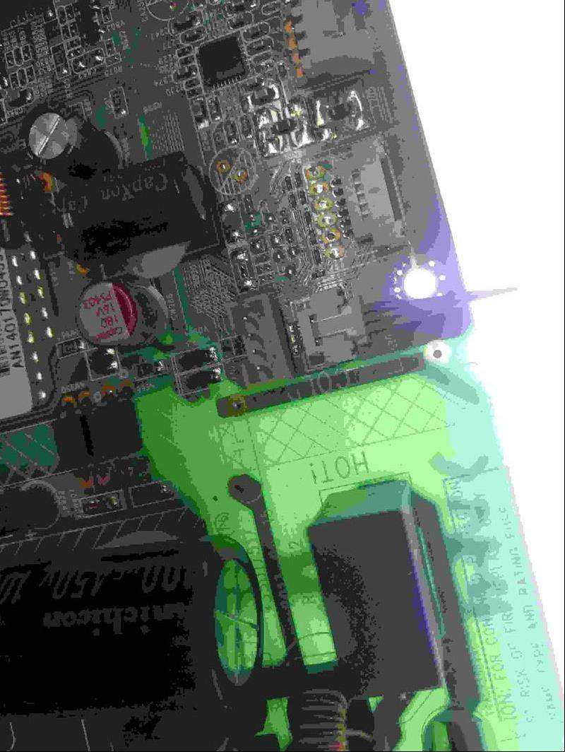

    收到同行送来的故障机壹台康佳LED32F1100CF液晶电视,此电视机的板号35017517三合一板,故障表现为为灰屏。拆机,测量上屏电压除了3.3V其它都没有,电压转换集成块RT9955(有3.3V说明开启没有问题)。

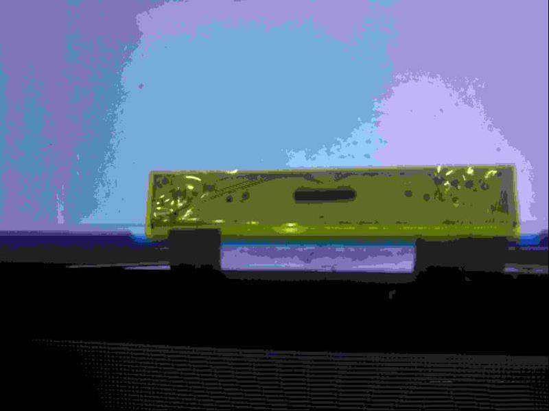

         拆下屏线对VON、VOFF、AVDD、DVDD、VCOM的值正常;拆除屏线测量上屏电压正常;将RT9955更换无果;用示波器对AVDD输出进行测量发现有电压后关闭,判断为STV断线(STV断线或电阻变大会导致上屏电压保护) 。
         飞线STV后电压不再保护图像不正常,对Y1上各点于PCB边板上测量电阻发现地、OE、CPV阻值均为300左右,再次进行飞线处理,试机正常。此维修中定过RT9955芯片,忘记了STV异常时会导致电压保护,特发此文供同行参考。
