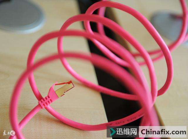

三、如何区分六类网线和超六类网线?
  方式一:通过六类网线和超六类网线的外观来区分。一般来说,网线和外包装上都会印有相关信息。例如六类网线外皮标注“CAT6”字样,超六类网线外皮标注“CAT6a”字样。此外,超六类网线因为支持10G以太网的网络传输,所以这类产品的外观一般还会有10Gigabit的相似标识。
