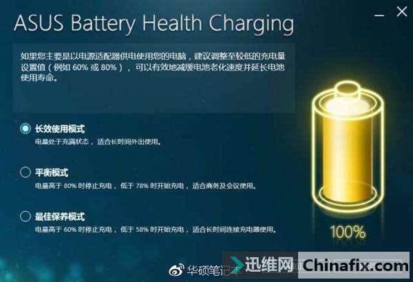

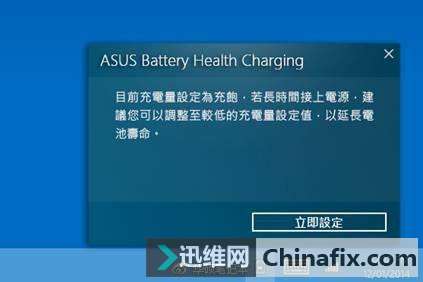

  今天下午,华硕笔记本在微博分享长文,介绍了笔记本电池保养的要点。
  华硕介绍,如果长期接入电源适配器运用,建议运用官方的电池软件(多数OEM如华硕、戴尔、联想、ThinkPad都已经提供)将电量值设定到60%或80%(戴尔建议80%),这样可以有效减缓电池老化速度并延长电池运用寿命。
  这样的结果就是一旦达到60%或80%后会停止充电,大家get到了吗?
