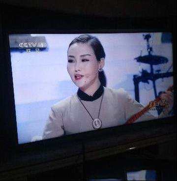

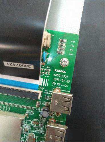

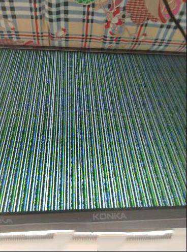

    收到同行送来的故障机壹台康佳液晶电视32F2000E电视,这台机器的主板型号是35017303,故障表现是开机正常,出开机字幅,当接通信号后,几分钟后就出现竖花纹花屏,随时喇叭吱吱叫声。不接信号屏显示是正常的(故障如下图所示)。

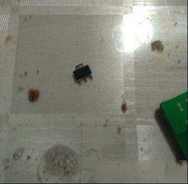

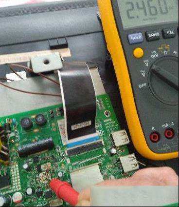

          拆开检查DDR供电1.8v正常,主芯片供电块SY8087  1.2v供电正常,测稳压1117  3.3正常,2.5v 的供电1.89v,出现故障时这几个块发热严重,手按下后温度降低,感觉像是虚焊,后查出有个1117三端稳压管2.5v的,虚焊供电不正常,补焊后恢复正常播放,机器修复,交用户使用。
  刚开机是正常的
