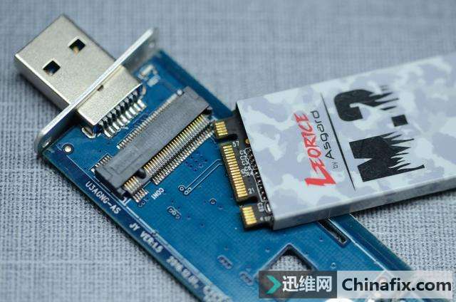

  为了做这次变身,实验室的工程师们最近自费购入一款M.2 转USB 3.0接口硬盘盒,现在市面上的M.2接口转接口硬盘盒还并不太多,而且能符合接口条件的更少。这次的变身原理也很简单,就是把阿斯加特(Asgard)雷赤360GB SSD安置其中,成为随身移动U盘。

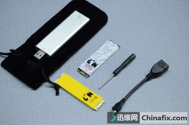

  59元的转接器送到后,打开看到除了最核心的硬盘盒外,还包含了一根OTG数据线,一个收纳袋以及一支便于拆卸的十字螺丝批。不过OTG线基本上没啥用,因为实验室的工程师选了这个硬盘盒,纯粹就是为了有直插的USB接口,可以直连电脑。

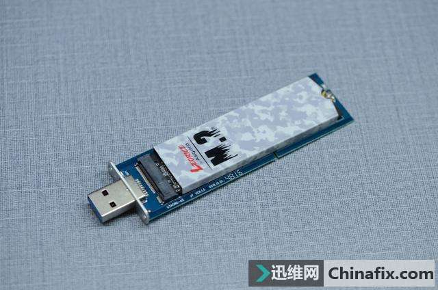

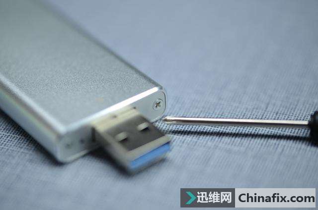

  通过十字螺丝批可以直接将转接器的外壳打开,并安装M.2接口的SSD

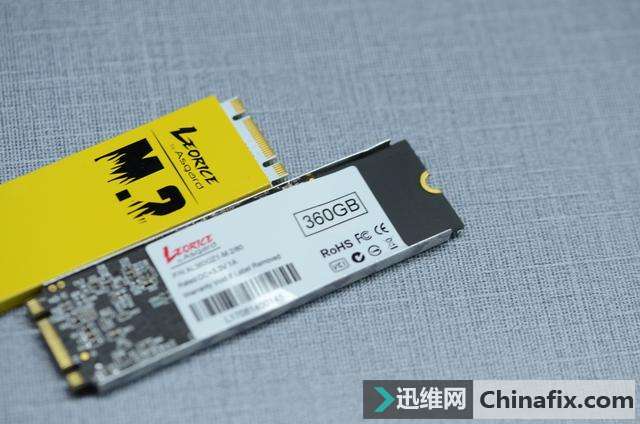

  在安装过程中,有两个细节特别需要注意,第一是硬盘盒的接口要符合。这款59的外壳,采用了B Key的母口规划。而阿斯加特(Asgard)雷赤360GB SSD 由于运用的是B&M方案的M.2接口,因此可以同时兼容B Key与M Key两种不一样的M.2接口,所以,刚好是可以运用的(换句话说,阿斯加特(Asgard)的NVME SSD因为接口不一样,就装不进来了,当然,最后要通过USB输出,拿NVME的SSD装进来做U盘,简直就太浪费了)。
  第二个注意点是阿斯加特(Asgard)雷赤360GB SSD自带马甲,要装进硬盘盒里去的话,需要把马甲脱掉。
  阿斯加特(Asgard)雷赤360GB SSD拥有360GB的总容量,远远高于市售常见的32GB/64GB容量U盘。即使是对比动辄五六百元的256GB U盘也不在话下。
  转接器支持最长2280规格的M.2 SSD,因此与安装在主板上的操作并无不一样。最后只需要将转接器重新用螺丝固定即可。

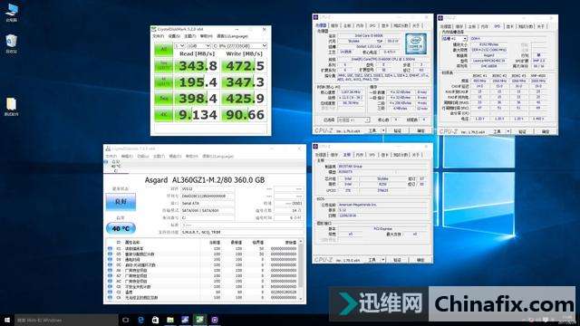

  首先:阿斯加特(Asgard)雷赤360GB SSD在台式电脑主板原生的M.2接口跑成绩。理论上说,这个成绩应该是最无损的了。
  当运用主板原生M.2接口时,阿斯加特(Asgard)雷赤360GB SSD有着相当强悍的传输能力,读写成绩相当出众,达到了每秒343MB读取与472MB写入的成绩

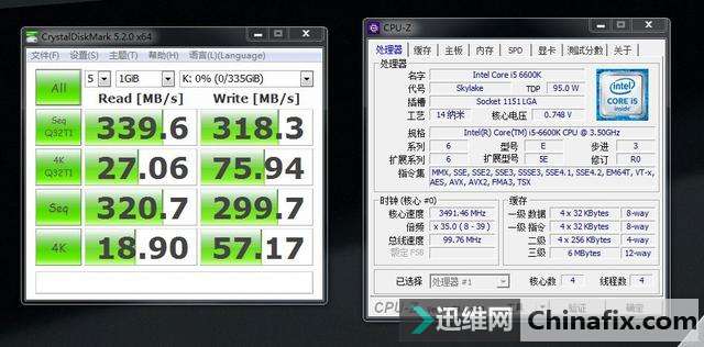

  其次:在硬盘盒中进行对比:
  运用转接器改造后的U盘在相同配置中的测验表明,受限于USB 3.0传输接口的规范,不一样项目都有一定程度的性能下降,但是依然保持在一个SSD应有的使用水平。尤其是连续读写方面依然保持在300MB/s以上

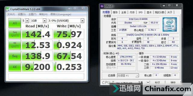

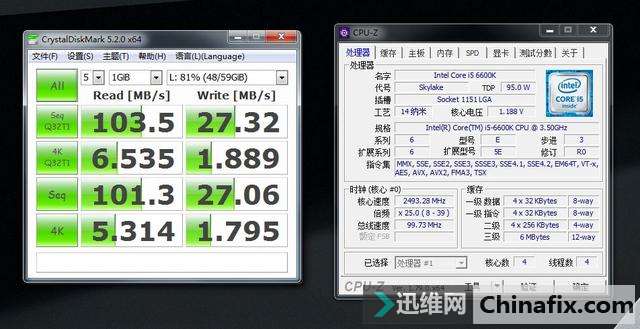

  第三:正常的U盘应该是什么速度?
  为了让这个360G的庞大U盘有横向的可比性,实验室的工程师又拿出一款以速度著称的真正的U盘来一起参与测验。相比之下,运用64GB U盘通过CrystalDiskMark所测验出来的成绩就难尽人意了。只有103MB/S的读取与27MB/s的写入,在阿斯加特(Asgard)雷赤360GB SSD“U盘”面前相形见绌。

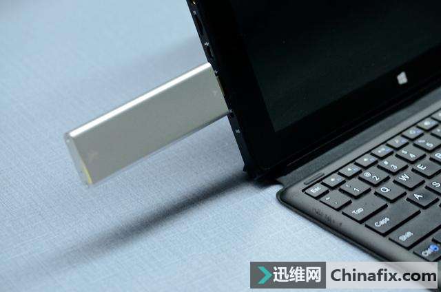

  首先,现在很多超薄本的硬盘容量并不大,如果自行升级硬盘,可能会破坏超薄本的密闭性。而直接购买大容量的超薄本,性价比又不佳。因此挂一个如此大的U盘,简直是解了笔记本硬盘马上要爆仓的燃眉之急。
  其次,可能也有人会说,那你就外接个2.5英寸的SSD呗。2.5英寸的便携性也很好。但是要知道,2.5英寸的盒子虽多,但是都是通过数据线传输的。如果线的质量出问题,那么分分钟传过去的数据就是已被损毁无法打开的状态。而这个59元的搞定方案,直接是插入电脑U口,不用担心数据死在数据线里。
