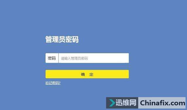

  要配置无线路由器,先要登陆到其设置界面,结果发现无法登陆,如何搞定?
  我们可以采取以下几种方式进行排查:
  1.确认登陆管理界面的方式和输入正确
  打开浏览器,在地址栏中输入无线路由器的IP地址,并按确认键登陆。如果不能打开再进行下一步排查。
  2.检查并确认设备连接是否正确。
  确认完毕,打开浏览器在地址栏输入路由器背面的IP地址,按确认键登陆,尝试登陆路由器的管理界面,如果不能打开,则进行下一步操作。
  3.检查并确认计算机网络参数设置正确。
  计算机均设置为默认自动获得IP地址即可。设置完毕,尝试登陆路由器管理界面。如果不能打开,继续下一步操作。
  4.将无线路由器恢复出厂设置。
  设备通电状态下,按住Reset键5秒左右,等SYS指示灯快速闪三下即可送手,复位成功,再次尝试登陆管理界面。不行继续下一步。
  5.检查并确认浏览器设置正确
  更换网页浏览器或计算机,尝试登陆路由器设置界面;或检查浏览器是否设置了错误代理信息,尝试登陆管理界面。
  6.确认计算机的ARP信息正确
  将无线路由器LAN口上其他计算机所有拔掉,只保留收到其他维修同行的一台计算机,并清除计算机的ARP缓存信息。在命令提示符窗口输入“arp -d”即可清除。
