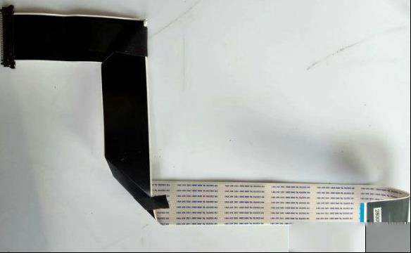

摘要: 收到同行送来的故障机壹台康佳LED32F1100CF液晶电视机,故障表现是开机就黑白蓝绿红交替光栅,按遥控静音和关机再开机也不能退出自检模式,怀疑屏线故障,取下屏线用橡皮仔细擦拭装上就可以了,这台机器的主板号是35020 ...
    收到同行送来的故障机壹台康佳LED32F1100CF液晶电视机,故障表现是开机就黑白蓝绿红交替光栅,按遥控静音和关机再开机也不能退出自检模式,怀疑屏线故障,取下屏线用橡皮仔细擦拭装上就可以了,这台机器的主板号是35020406,液晶屏号是72000677YT。
         此类故障应该是电视的逻辑板和主板不能建立正常的通讯引起的,如果不能按照康佳厂家建议的静音加遥控关机退出,就需要检查屏线是否接触良好。
