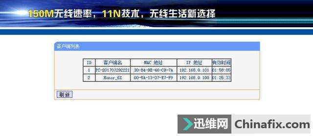

MAC白名单机制
  在路由器设置里,MAC地址白名单这个功能一定都会有,这可是防蹭网的杀器。蹭网卡和"Wi-Fiwan能yao匙我们都知道,蹭网卡专治Wi-Fi密码,能很快pojie密码;即使是一个强密码破不掉,说不定哪天你家来客人,正巧他手机装着相似“wan能yao匙”的App,手一滑,你的密码还是会被公诸于众。而MAC白名单机制却可以很好的弥补这一点,保障自己的网络不被蹭:每台想上网的设备,必须曾经被你加入过白名单,新的陌生设备只能在内网流浪。
  至于MAC过滤,即可看作是MAC黑名单,和白名单机制一样,但黑名单实现的效果显然没有白名单那么有“力度”,只是对名单中指定的MAC进行隔离。
AP隔离
  前边说到,即使做了MAC白名单,新的陌生设备还是在内网乱逛,这可不行,有危险。要是这个陌生设备技艺高超,一个“混杂模式”监听走起,内网信息就全被它收过去了。
  这时还有个好东西可以用——AP隔离。有它在,连入局域网的设备间都是隔离的,数据不互通。如此一来,即便陌生设备技艺再高超也没法再来监听你了。不过AP隔离也有缺点,比如导致局域网软件基本没法运用。AP隔离算是稍微高级的功能,百元以上的传统路由基本支持。
