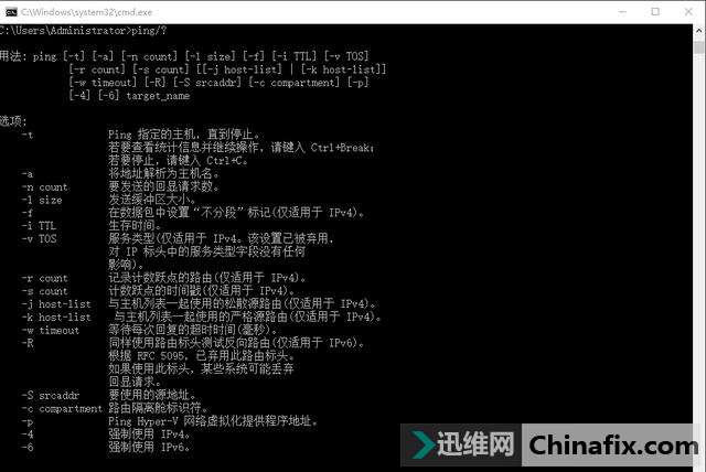

Ping命令的格式
  Ping命令格式:Ping 目标地址 [-t] [-a] [-f] [-R]等
  用户可以通过MS-DS提示符下运行Ping或“Ping/?”命令来查看命令的格式和参数

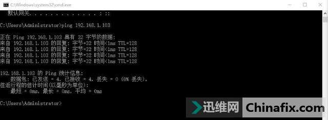

Ping命令的使用
  在局域网维护中,经常运用Ping命令来测验一下网络是否通畅,但是前提条件是:局域网中计算机必须已经安装了TCP/IP协议,并且每台计算机已经配置了固定的IP地址。
  ping 127.0.01测验网卡,如果网卡有问题,则会显示“请求超时”。
  ping 本机IP地址 ,测验网卡驱动是否有问题,查看本机IP可以运用ipconfig命令查看。
