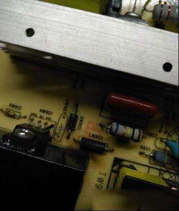

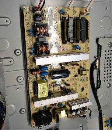

摘要: 一朋友送来收到其他维修同行的一台康佳LC42FS81DC液晶电视,故障表现为不通电,拆开机器后,发现电源板上的保险丝爆裂,目测发现CW9O7/2KV221开裂烧坏,测大电容,开关管无短路,测DW901/1N4007二极管击穿损坏,更换后重新 ...
    一朋友送来收到其他维修同行的一台康佳LC42FS81DC液晶电视,故障表现为不通电,拆开机器后,发现电源板上的保险丝爆裂,目测发现CW9O7/2KV221开裂烧坏,测大电容,开关管无短路,测DW901/1N4007二极管击穿损坏,更换后重新开机,故障机修到这里,终于修好值得探讨。。
