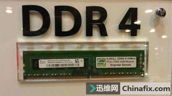

  其实当今主流的内存包括DDR4与DDR3,DDR3内存自从2007年诞生到现在已经走过了8个年头。相比电脑其他部件的快速迭代更新,内存发展可谓相当缓慢。不过在2014年底,各大厂商纷纷上架DDR4内存产品,现在主流的计算机已所有运用DDR4内存。那么DDR4与DDR3内存有什么分别和联系呢?
1、在处理器方便,DDR4比DDR3内存速度更快
  每次内存升级换代时,必须支持的就是处理器。DDR3内存支持频率范围为1066~2133,而DDR4内存支持频率范围为2133~4000。因此在相同容量的情况下,DDR4内存带宽更为出色。

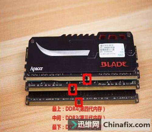

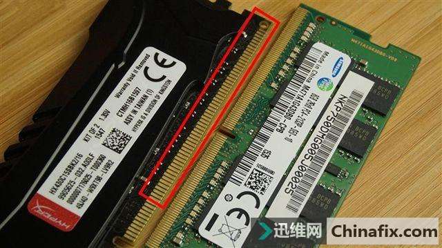

3、在外形方面,内存插槽不一样
  在外观上DDR4将内存下部规划为中间稍杰出、边缘收矮的形状。在中央的高点和两端的低点以平滑曲线过渡。而DDR3和DDR4两种内存插槽的不一样,也就导致了并不是所有的主板都支持DDR4内存,尤其是100系列以下主板都是不支持DDR4内存的。
