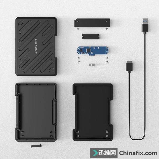

  接下来把设备拆散,拆到不能再拆为止,因为水在封闭的环境下蒸发较慢。拆开设备的时候,记得取出储存媒介,例如优盘 SD和SIM卡或者固态硬盘,将他们与别的部件分开,用同样的方式烘干它们,即使你的设备挂了,但是这些储存设备里的数据依旧有生还的可能,(如果有2.5吋固态硬盘,也应该把外壳拆开,将内部的电路板取出)
