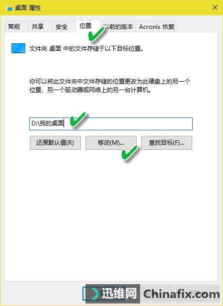

  打开“此电脑”,右键点击左侧导航窗格中的“桌面”,选择“属性”,打开“桌面 属性”窗口(图1)。切换到“位置”选项卡,点击“移动”按钮,在弹出的“选择一个目标”对话框中,选择数据分区中指定的一个系统盘位置,点击“选择该文件夹”并确定,系统会提示是否把文件移动到新位置,点击“是”即可把当前“桌面”里的文件所有移动到新的位置。如此一来,以后再在桌面上保存文件,实际存放路径就会变为此前设置的数据分区桌面文件夹(图2)。

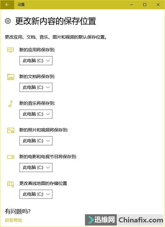

  许多使用软件的默认存放位置也沿用系统默认的文件夹,比如视频、图片、文档、下载、音乐等会被分别保存在系统盘下“C:\Users\<用户名>”文件夹中的“视频”、“图片”、“文档”、“下载”、“音乐”等子文件夹中。如果希望这些保存位置改道为C盘之外的数据分区,只需在系统资源管理器中修改这些文件夹的保存“位置”属性,将其重新指向为数据分区即可。此外,也可以通过系统的“设置→系统→储存”,点击“更改新内存的保存位置”选项,在列表中选择新的分类文件的保存位置,将其设置到数据分区即可(图3)。
