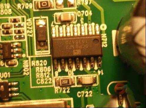

摘要: 收到同行送来的故障机壹台康佳LED32F1170CF液晶电视,这台机器是三合一主板,背光驱动IC型号是OCP8172,故障是黑屏,经查是背光条灯珠三粒短路一粒开路,但是换上灯珠工作不到20天,用户拿回来讲故障同上次一样黑屏有声 ...
    收到同行送来的故障机壹台康佳LED32F1170CF液晶电视,这台机器是三合一主板,背光驱动IC型号是OCP8172,故障是黑屏,经查是背光条灯珠三粒短路一粒开路,但是换上灯珠工作不到20天,用户拿回来讲故障同上次一样黑屏有声,拆屏测量灯珠这回烧的更多,烧了七颗,重新换好灯珠之后,去掉一个电阻,背光电流变成220毫安(电阻去掉之前背光总电流是360毫安),看上去亮度没减暗,基本看不出来,客户之后说使用了半年也没有问题。
