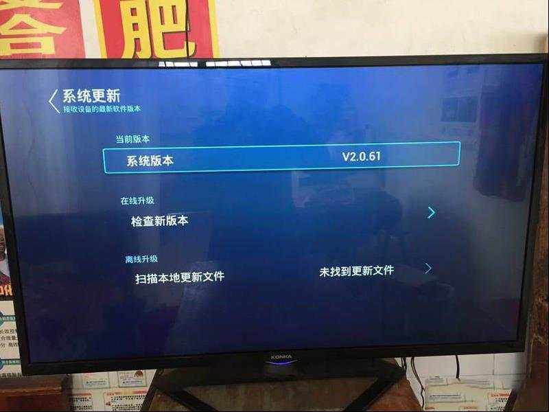

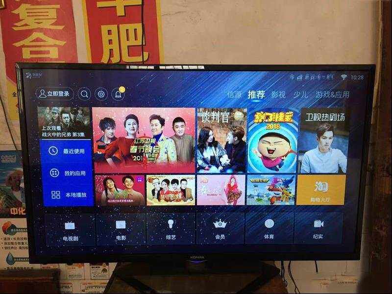

    家里收到其他维修同行的一台康佳LED 42寸液晶电视,型号是LED42G1200。故障表现是经常自动重启,自动重启一般发生在观看网络电视的情况下,加载或观看中会自动重启。拆开机器检查,此机器是三合一主板,按键板测试阻值正常,无漏电现象;按照先易后难的原则,拆下屏幕排线,清洁了金手指,测试了相关电源电压,检查电源滤波电容无鼓包、漏液,重新装回,重启了一次,后面使用2天正常,没有重启过。
