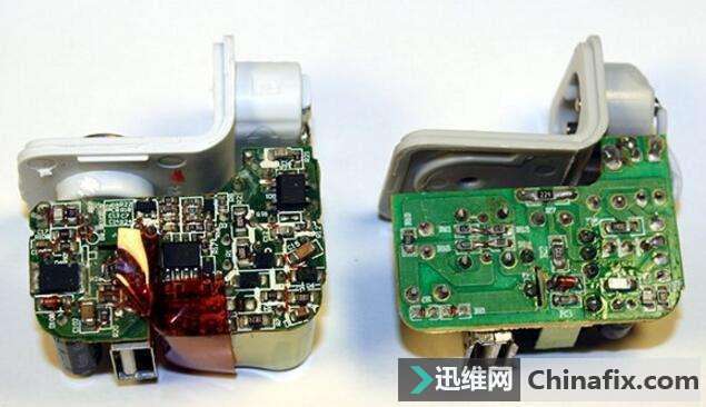

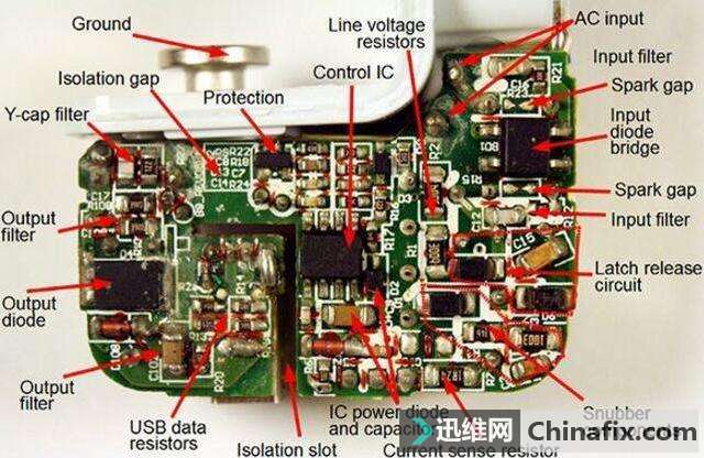

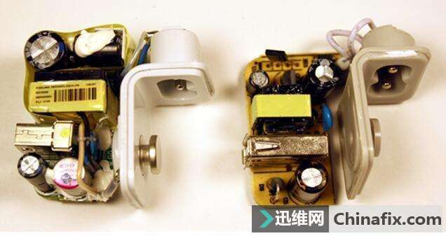

  拆开iPad电源转换器之后,你可以看到正版iPad电源转换器有更多部件,增设更多绝缘,以防止电池转换器漏电或短路,在USB接口和元件之间也包胶保护,相当细心,而高仿iPad电源转换器的电路和绝缘显著较少,而且连接的焊接位和金属显著变形和变色,漏电、短路或因电压过大而破坏的机会更大。
  另外从更多角度的照片看到,正版iPad电源转换器的电路板显著比高仿有更多晶片,在控制电流方面显著比较优胜。

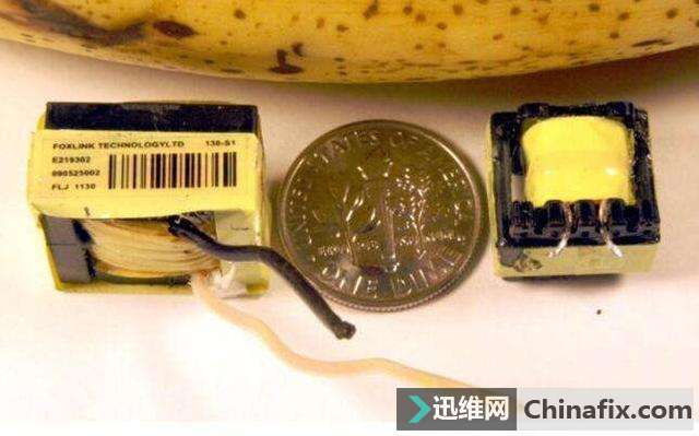

  再看变压器,正版iPad电源转换器(左)的变压器显著比高仿(右)为大,显示正版的可承受更高的电压变动。

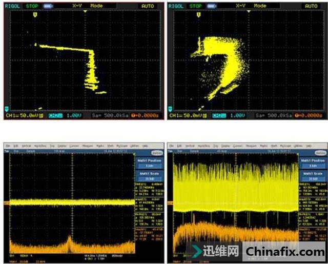

  在侦测实际供给iPad的电流之中,正版iPad电源转换器(左)提供的电流远比高仿(右)为稳定。
