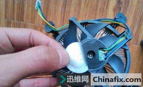

  处理器风扇不转会由多种原因导致,比如当电脑内灰尘堆积过多,又不加于及时清理,或者风扇润滑不良,将可能导致cpu风扇不转。另外,常用的台式电脑的cpu风扇是一直转的,如不转,有两种情况,一是风扇电源接触不良,二是机器运用时间较长,风扇轴承缺油阻力太大,一般此种情况的可能性占80%;相比较而言,英特尔的的cpu能承受由于风扇不转而造成的高温时间长,而AMD的cpu,相当脆弱,温度增高就会出现黑屏、蓝屏、死机或cpu直接烧毁的情况。遇到此情况只需更换同结构的40元左右的散热风扇即可。

   搞定这一问题的方式:
   1、撕开风扇贴品牌的标签,用机油滴上一滴或者两滴,然后再把标签重新贴好就行了。

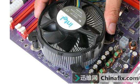

  2、直接换上结构相同的风扇,如果你的动手能力强,可以自己换,需要一小把螺丝刀,根据不一样品牌的电脑,拆法有所不一样,但一定要小心,不能强拆。如果自己不敢拆的话,可以找电脑维修人员来处理。
