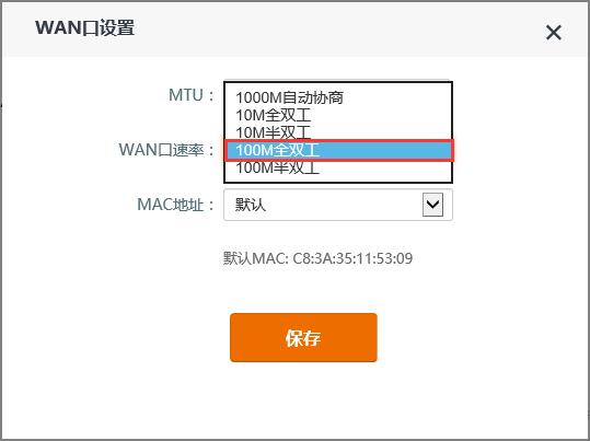

2网线过长导致驱动能力不够
  入户的宽带网线或光modem与路由器之间的网线太长,容易导致驱动能力不够。可尝试将路由器WAN口速率设置小一些。

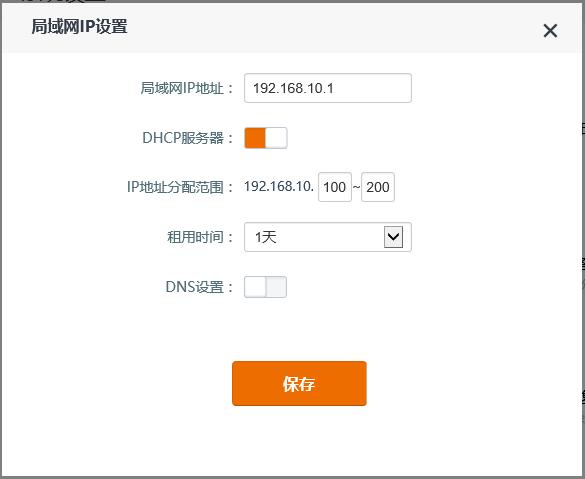

3LAN口IP冲突
  当上网方式为自动获得(DHCP)时,有可能是路由器WAN口获得到的IP地址与其LAN口IP地址发生冲突(特别是从房东那里拉的“宽带”),从而导致“联网中”。我们可以尝试修改路由器LAN口IP来搞定。
  举个例子:路由器LAN口IP原本为192.168.0.1,你可以尝试把它修改为192.168.10.1。(PS:192.168.X.1, X=1-254)
  设置步骤:【系统设置】—【局域网IP设置】,修改IP地址,然后保存即可。
