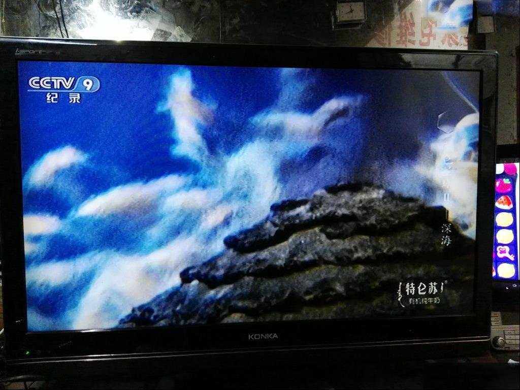

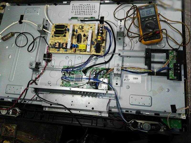

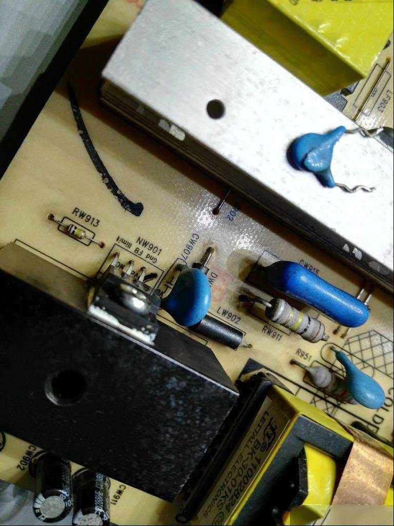

摘要: 一客户送来收到其他维修同行的一台康佳LC42D560C液晶电视,说是过年的时候看春节联欢晚会的时候忽然爆一声后,就三无了,拆开机器,检查电源坏,检查保险管坏还有主电源尖脉吸收电容爆了,其他未见异常,更换后故障修复, ...
    一客户送来收到其他维修同行的一台康佳LC42D560C液晶电视,说是过年的时候看春节联欢晚会的时候忽然爆一声后,就三无了,拆开机器,检查电源坏,检查保险管坏还有主电源尖脉吸收电容爆了,其他未见异常,更换后故障修复,试机一天没有问题后通知用户取机。
