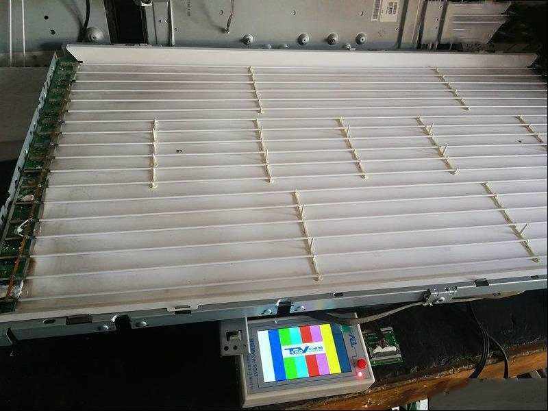

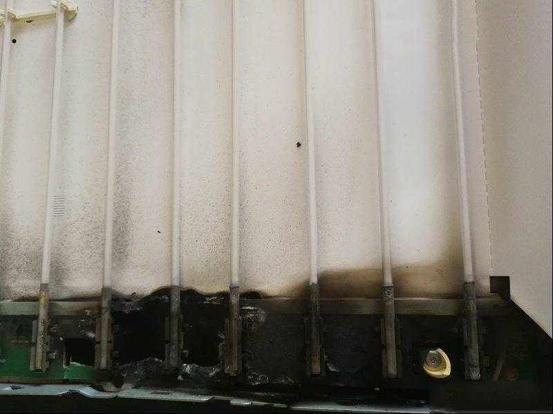

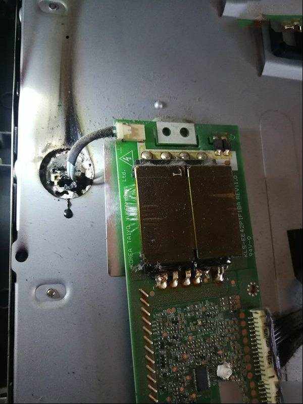

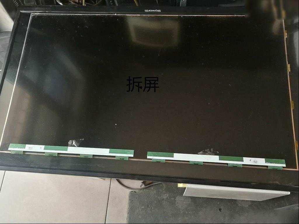

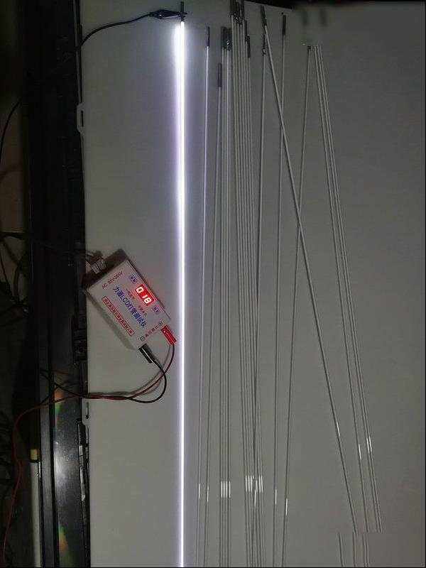

    收到同行送来的故障机壹台用户送来的康佳LC42GS80DC液晶电视,用户说观看电视的途中冒烟,拆开机器打开后盖看到高压板到灯管之间的线路已经烧焦。抱着捡漏的想法拆开一点铁皮,准备不拆屏修修试试看,后来发现根本行不通,只好老老实实拆屏。拆屏后看到灯管座子下的三分之一部分板已经烧毁,灯管估计也有坏的。灯管好办,42寸灯管手里还是有很多的,灯管座子以前拆电视时一块也没留下,看来以后不能扔了。

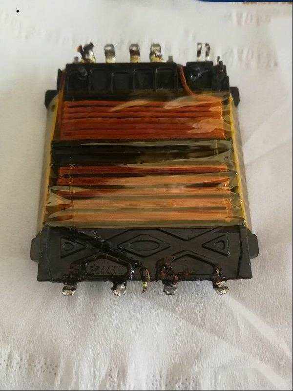

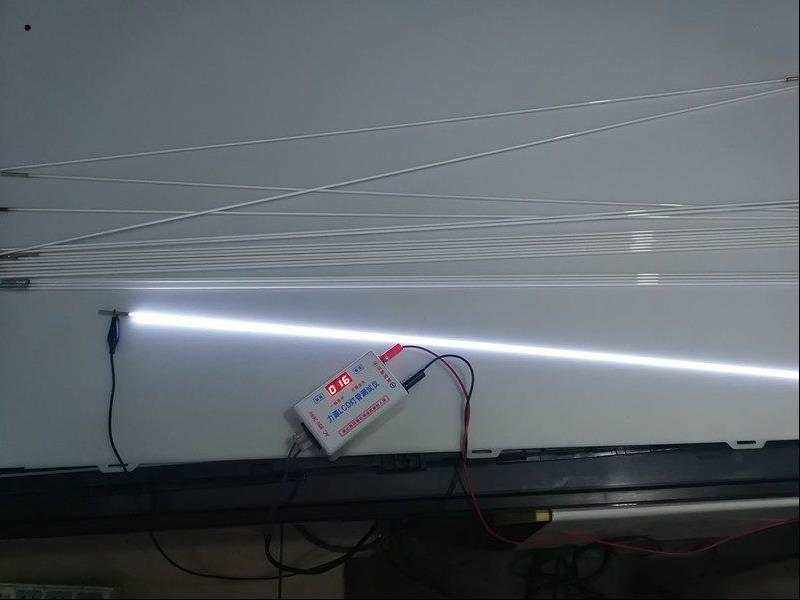

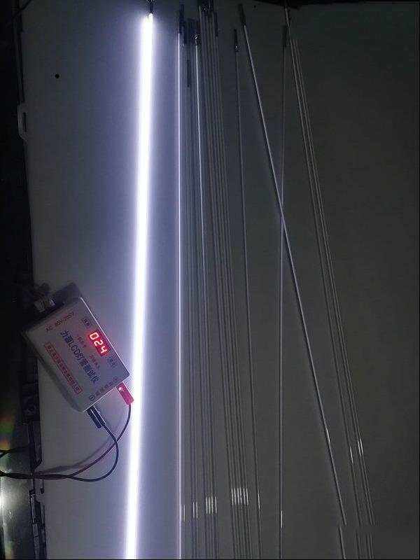

          想好久最后找了块等离子电视上拆下的边板,手工加工下给装上。灯管用LCD测试仪测试后查出有5条坏的,按原机灯管电流选灯管后装上试机,灯管亮一下即灭,并且高压板上其中一个变压器放电。拆下变压器处理了下不再放电,背光还是亮一下就灭。短接高压板上BD9215AFV芯片15脚到地取消保护,背光不再灭,后换上去的灯管亮度却没原机的亮,灯管没完全亮。

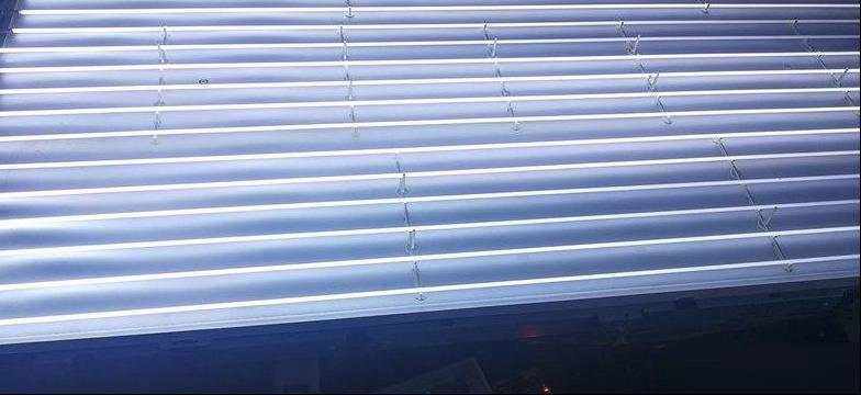

          后来又选了比原机灯管电流略小的灯管换上,亮度比原机没换的灯管还亮,但不取消保护的话还是亮下就灭,把灯管全换也是一样,换上去的灯管电流比原机还小,按理不应该继续保护,而且原机灯管有多处虚接地方,烧到冒烟才维修,现在是哪里问题导致保护呢?

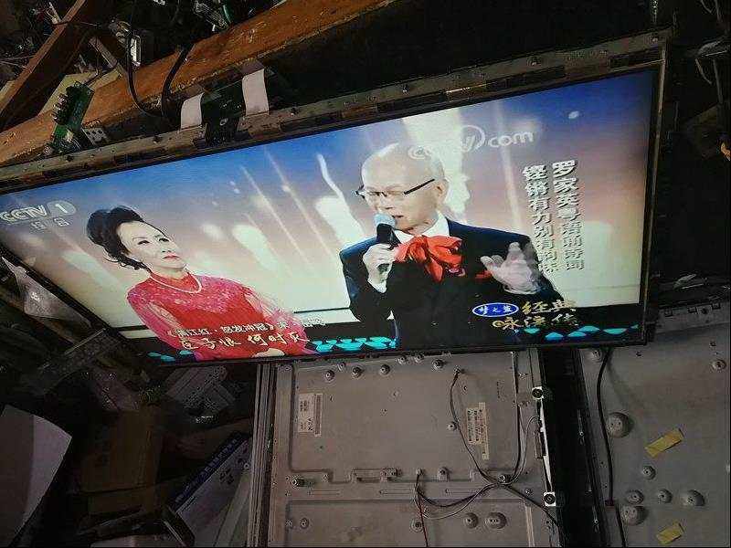

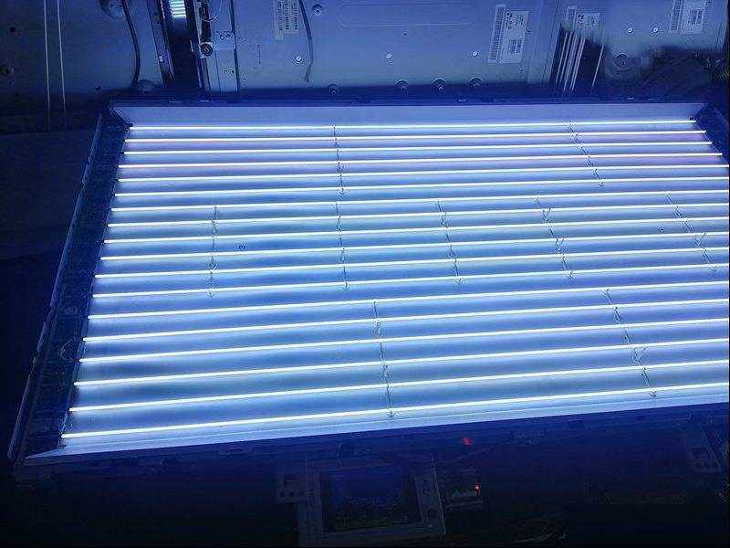

          没想到这么复杂,很后悔修他这台机,浪费这么多时间还没搞定,早知道就改LED了,仔细观察灯管亮度虽然全部亮起,比原机还亮,但亮度不是很均匀。试机时间略长一些高压板上变压器烫手,试换高压板背光已不再保护,长时间试灯管一切正常,把灯管和座子全部焊在一起防止虚接再次烧机,装屏,再次烤机,机器修复。
