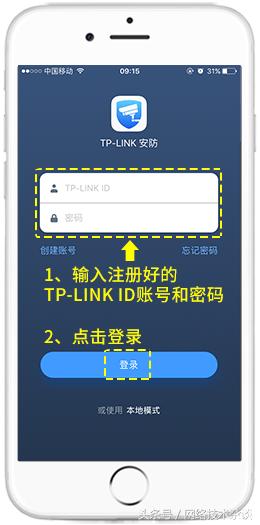

  2、登录TP-LINK安防APP
  打开手机APP,输入注册好的TP-LINK ID账号和密码。如果没有TP-LINK ID,请点击“创建账号”,注册后再重新登录。
  注意:  也可以运用“本地模式”来登录,实现在同一局域网中的监控。

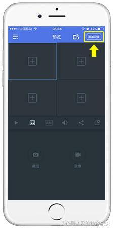

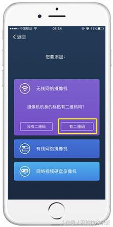

  3、手机APP添加无线网络摄像机
  进入APP后,在预览界面点击【添加设备】,选择无线网络摄像机,展开后点击【有二维码】:

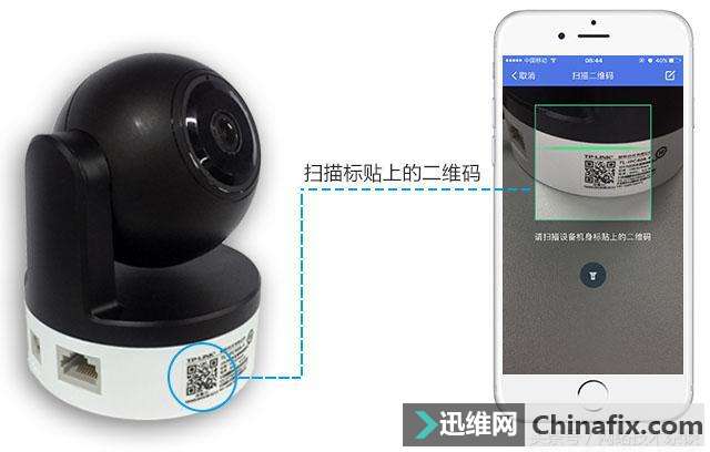

  4、扫描标贴上的二维码
  运用安防APP扫描TL-IPC40A标贴上的二维码,如下图:

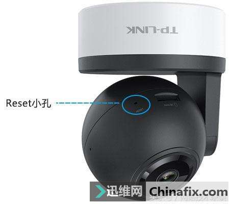

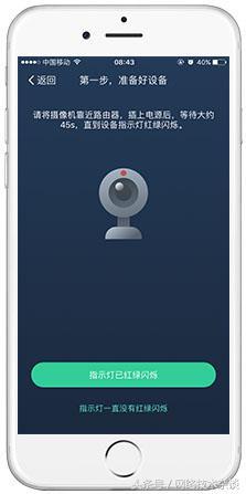

  查看摄像机的指示灯是否为红绿闪烁,如果不是,请将摄像机恢复出厂设置。
  复位方式:运用尖状物按住SD卡槽旁边的Reset小孔5秒左右,即可将摄像机恢复出厂设置。

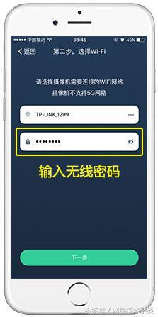

  5、输入无线密码
  安防APP会自动检测到手机连接的无线信号名称,请在密码框中输入无线信号的密码。
  注意:TL-IPC40A只支持2.4GHz无线网络,不支持5GHz无线网络,请确保手机连接的是2.4G无线信号。

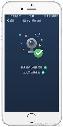

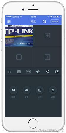

  6、添加成功,完成配置
  大约20秒后,APP界面显示添加摄像机成功,并自动返回到预览界面,可以看到实时监控画面。
  至此,TL-IPC40A配置完成,运用TP-LINK安防APP可以实现随时随地预览监控画面了。
