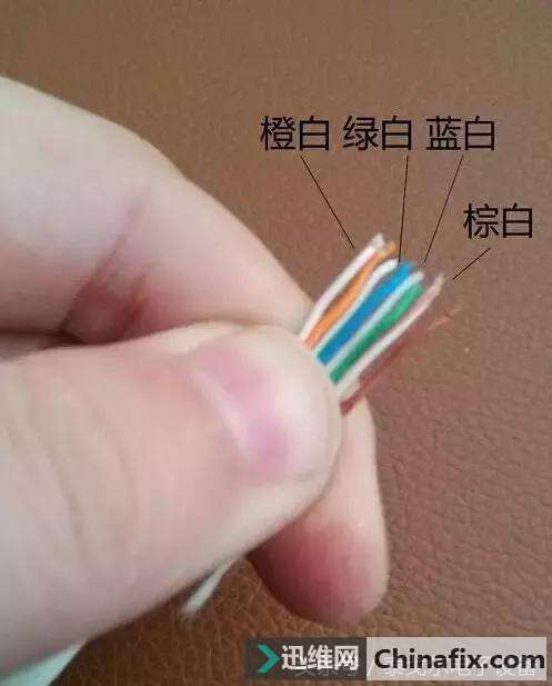

  2、EIA/TIA 568A的标准制作接头的方式(1、绿白,2、绿,3、橙白,4、蓝,5、蓝白,6、橙,7、棕白,8、棕)
  3、接下来我主要来讲解EIA/TIA 568B标准的直通线作法:
  EIA/TIA 568B的标准制作接头的方式:(1、橙白,2、橙,3、绿白,4、蓝,5、蓝白,6、绿,7、棕白,8、棕)。本人的记忆方式为:橙白橙绿白蓝蓝白绿棕白棕、先虚后实(虚为双色、实为单色)

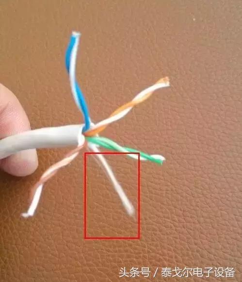

  4、非屏蔽的网线一般有根线头请将其保留,为了以后好剥线皮,做好的网线不经常拔插是不太会坏的,问题就是有些时候我们要去拔插,会是水晶头的卡扣处断裂。所以保留线头还是有一定的必要的。当然你说有剪刀也是很好剥皮的,那就看个人的喜好了。

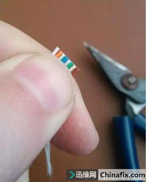

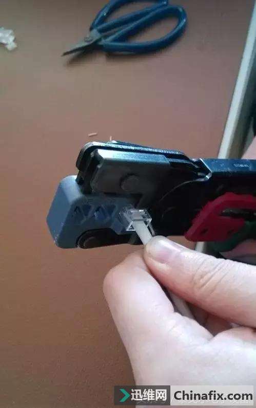

  5、摆好位置之后将网线摆平捋直,运用剥线钳或剪刀将其切齐,当然压线钳通常也有不过如果有条件的话还是运用别的会比较顺手,确保切的整齐(题外话,切的不齐放进去也要齐,放进去不齐也要保证线皮会被水晶头的铜片割破碰到铜丝。)

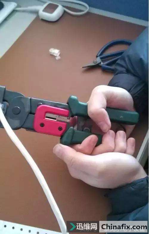

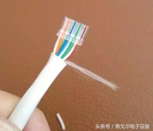

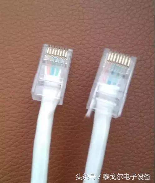

  6、切的长度约剩15mm左右,将排序好的双绞线的一并放入RJ45接头内,关键的一步来了就是放进水晶头后不要放松还是要用力将其顶住,另一只手开始运用压线钳压水晶头,单手基本压下后运用双手下压,尽量做到一步到位,这样压出来的水晶头才较好,(一般第一只引脚内应该放橙白色的线,其余类推,不过我们是做直通线的那么只要相同即可)。

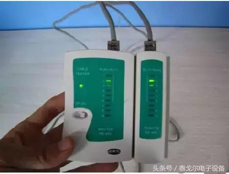

  7、运用测线器可以检测是否制作了一根可以运用的网线,将测线器两端各接水晶头,两端接如果亮的顺序一致即可。反之,那么就再看一边看看哪里有做的不行的地方好好检讨一下。
