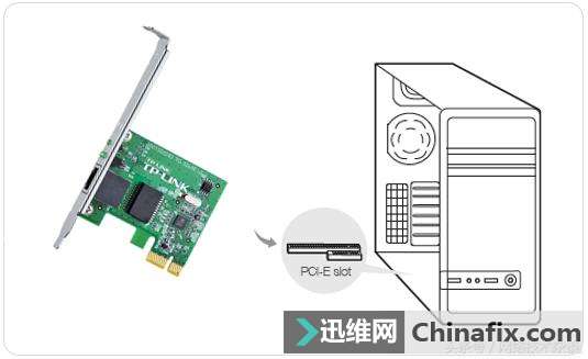

  1.安装网卡硬件
  (1)关闭计算机并断开电源;
  (2)打开主机箱,在主板上选定一个空的PCI-E插槽,拆除机箱后面板上对应插槽的挡板;
  (3)将PCI-E网卡插入选定的PCE-E插槽中,并确认所有的网卡引脚与插槽有接触到,在用螺钉将网卡固定在机箱上,然后关闭机箱;
  (4)重新给计算机通电,并开启计算机。

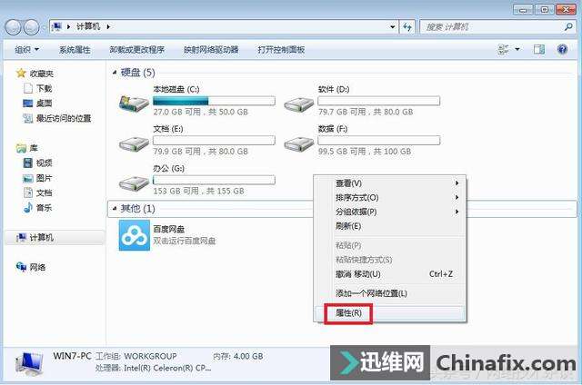

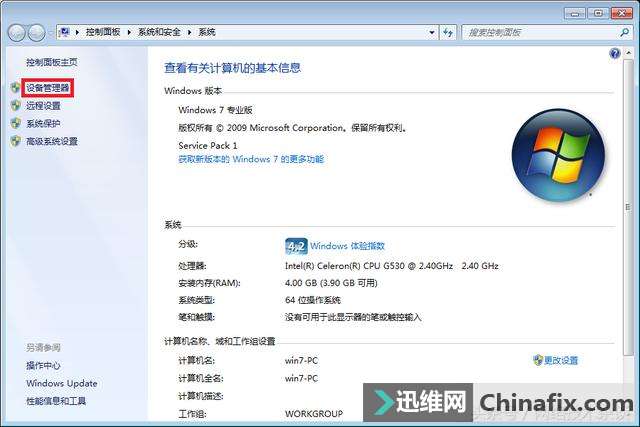

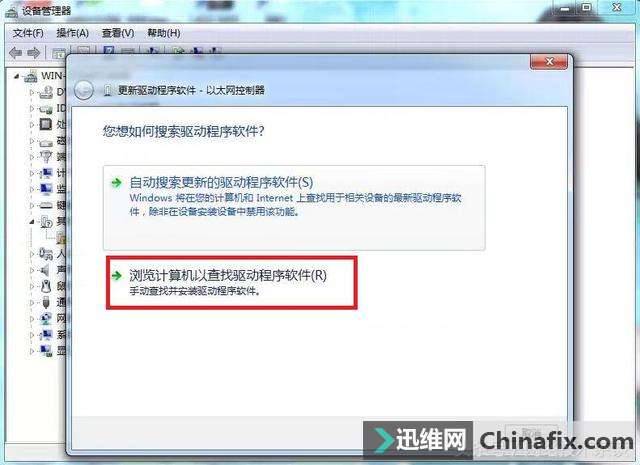

  (1)打开“计算机”,点击右键“属性”

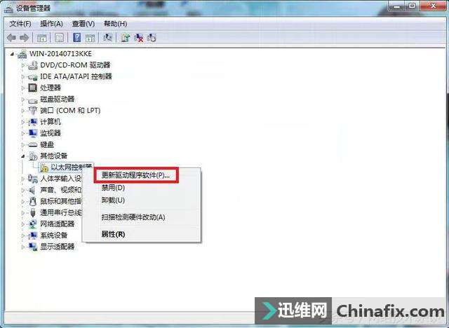

  (2)点击“设备管理器”
  (3)找到“以太网控制器”,点击“更新驱动程序软件”

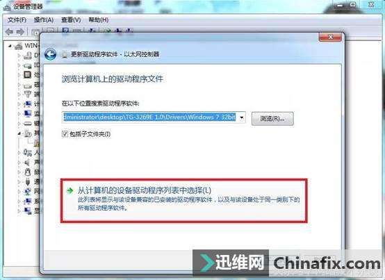

  (4)点击“浏览计算机以查找驱动程序软件”

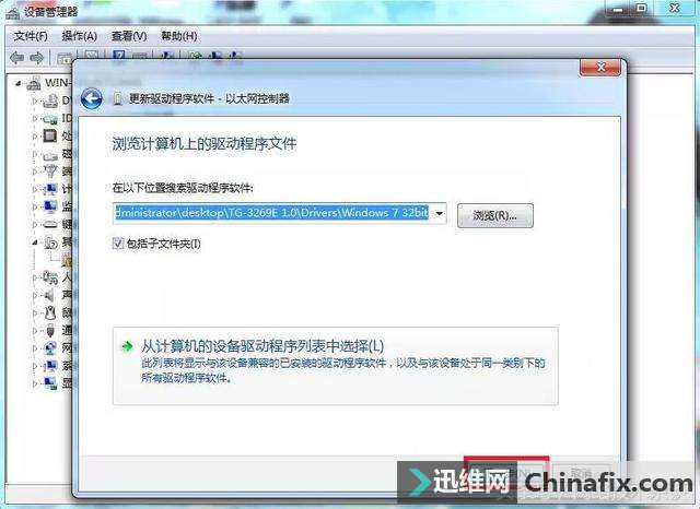

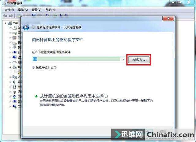

  方式1.浏览软件安装
  (1)点击“浏览”

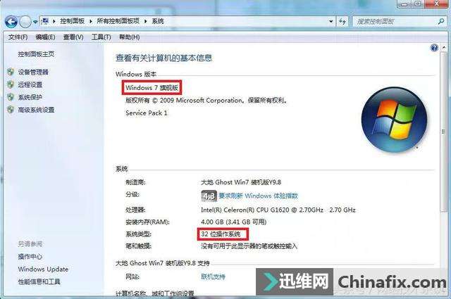

  (2)确认电脑的系统版本
  (3)找到电脑的相应型号对应的驱动版本
  (4)选择好之后,点击“下一步”

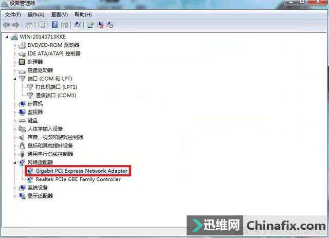

  (5)安装成功,可以在“网络适配器”中看到已经安装好的驱动软件

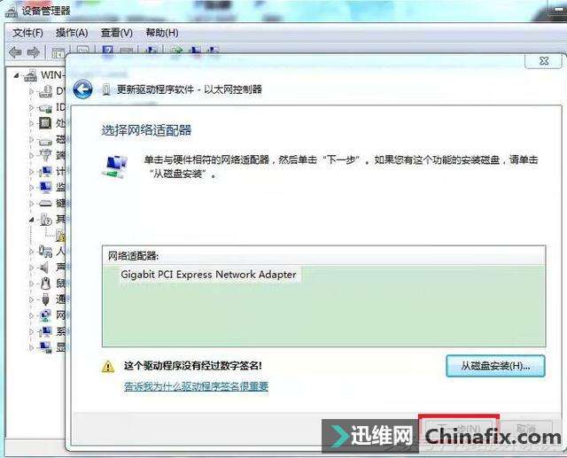

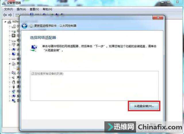

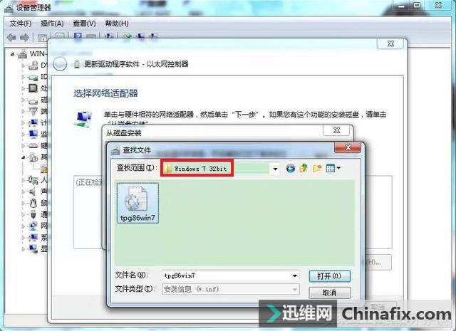

  方式2.从驱动列表中选择安装

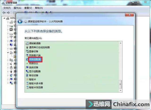

  (1)点击此处,选择“网络适配器”

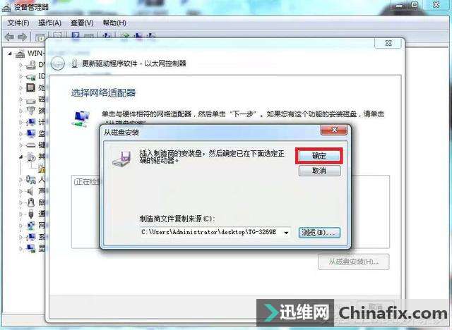

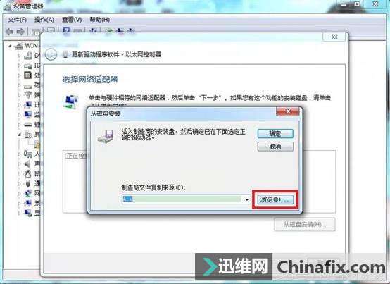

  (2)点击“从磁盘安装”

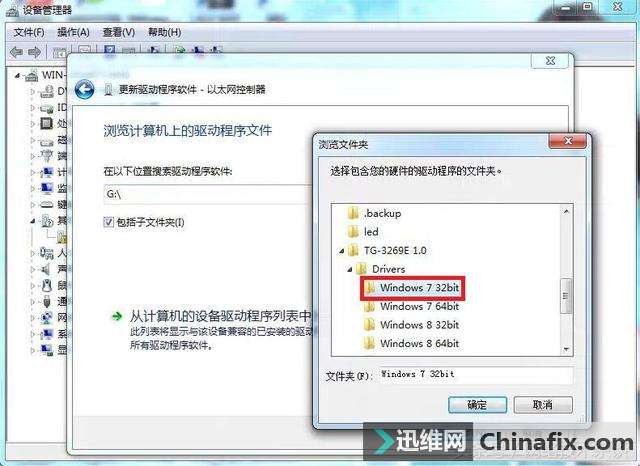

  (3)点击“浏览”
  (4)找到电脑相应系统的驱动安装版本
  (5)点击“确定”

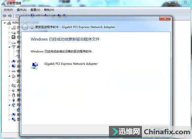

  (6)点击“下一步”

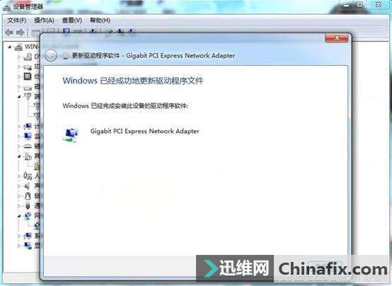

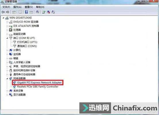

  (7)安装完成
