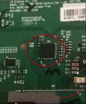

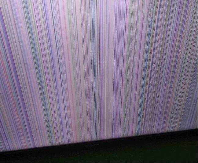

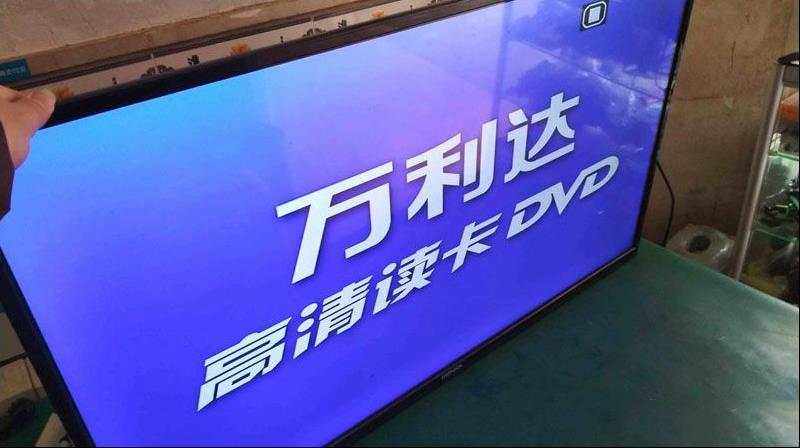

    收到同行送来的故障机壹台康佳LED42寸的液晶电视,此电视有多重故障,首先是红灯不开机,拆开机器,检查主板各电压都正常,重刷数据后可开机声音正常了,屏有时会出现竖线,怀疑是线不良,逻辑板,VGH、VGL都正常28V、-5V,后排查出是逻辑板上UC1这个芯片的个别引脚脱焊,用热风枪吹好后故障机修到这里,终于修好值得探讨。。
  正常状态的画面
  正常时随便拍各位置都是正常的
  有时开机满屏竖线

  逻辑板上UC1个别引脚脱焊
