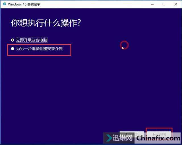

  下载完之后,打开软件等待安装准备工作,接受“适用的声明和许可条款”。接着询问你“你想执行什么操作”这里呢大家选择“为另收到其他维修同行的一台电脑创建安装介质”点击下一步

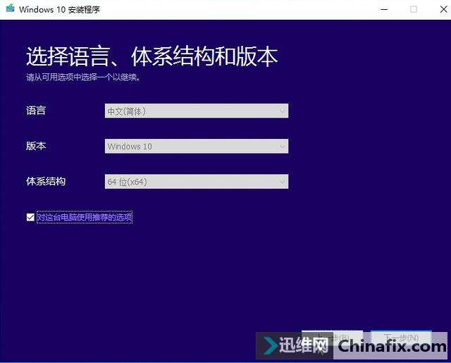

  在选择语音、体系结构和版本中直接默认就行了,点击下一步。

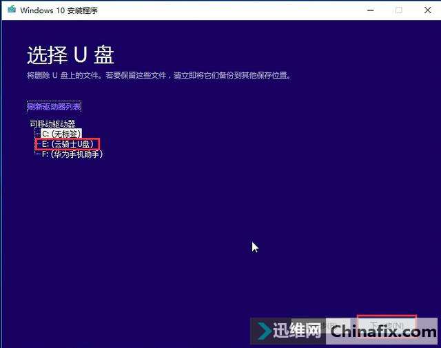

  紧接着选择你所要制作的U盘,这里我的是E,选择之后点击下一步。

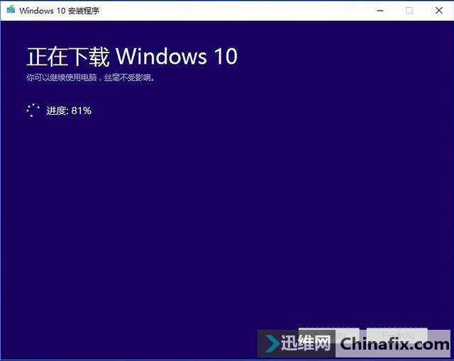

  一切工作都准备好后,等待下载Win10的系统,这里需要20几分钟,所以你们耐心等吧,或者你出去玩耍一会也行。之后将电脑重新启动。

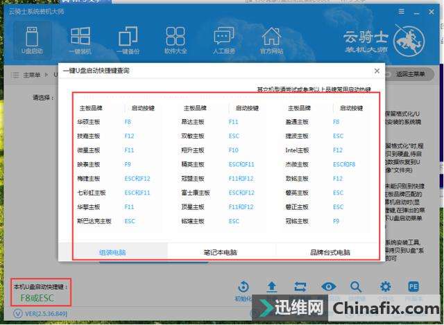

  如果你不知道自己电脑快捷启动键的话可以网上查询或者运用云骑士来查询。你可以对照着自己电脑品牌来查询,或者可以直接看“本机U盘启动快捷键(红圈处)”

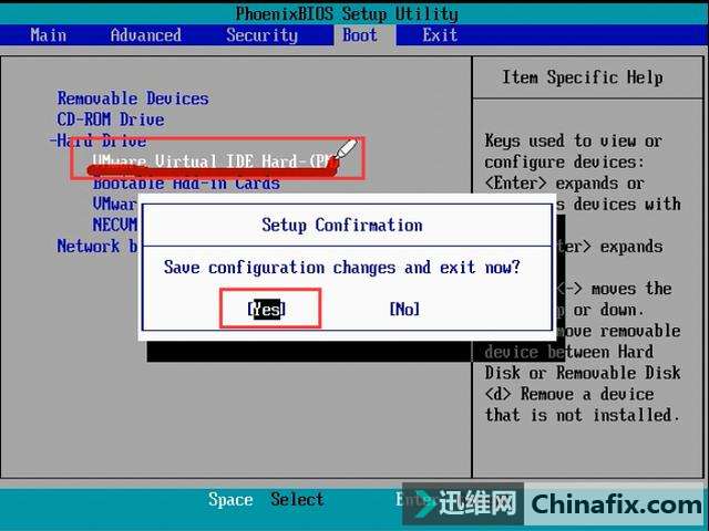

  当电脑重新启动之后,我们进入BIOS设置,设置U盘为第一启动,然后按下F10保存进入U盘启动界。

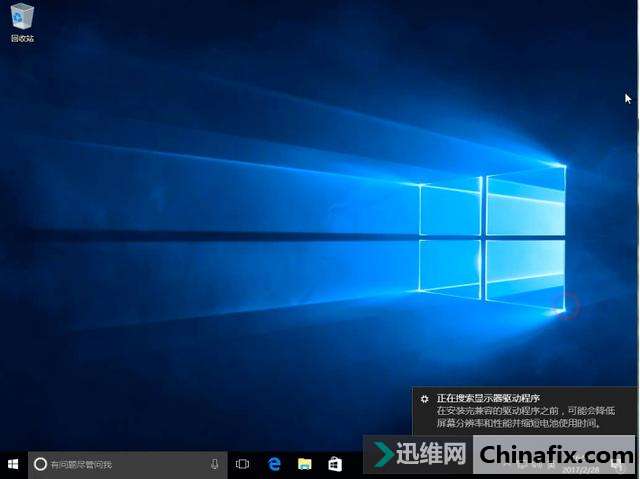

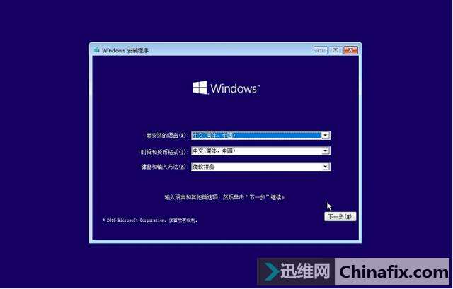

  最后进入这个安装界面,相信大家对这个都很熟悉,大家只需要根据提示来进行操作。点击下一步下一步。最后安装系统成功。
