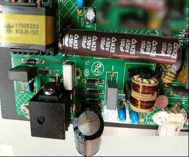

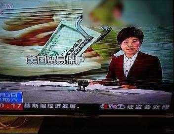

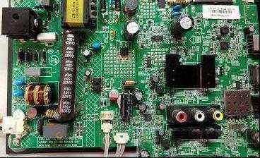

摘要: 收到同行送来的故障机壹台32寸康佳LED32F1100CF液晶电视,故障表现为如下图所示,拆开机器,发现电源板上的一个电容鼓包冒顶,更换了一个100UF/450V的电容,之后通电开机测试,图像正常了,机器修复。 ...
