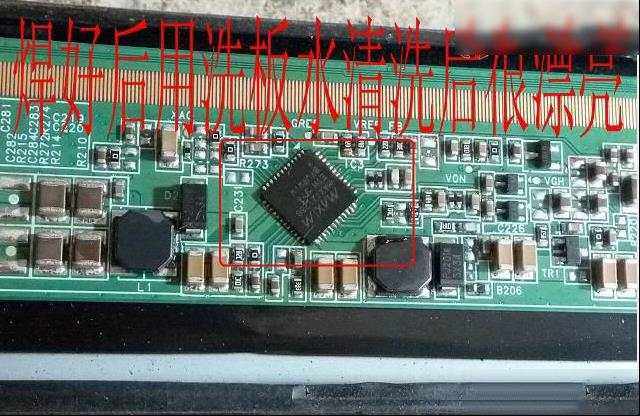

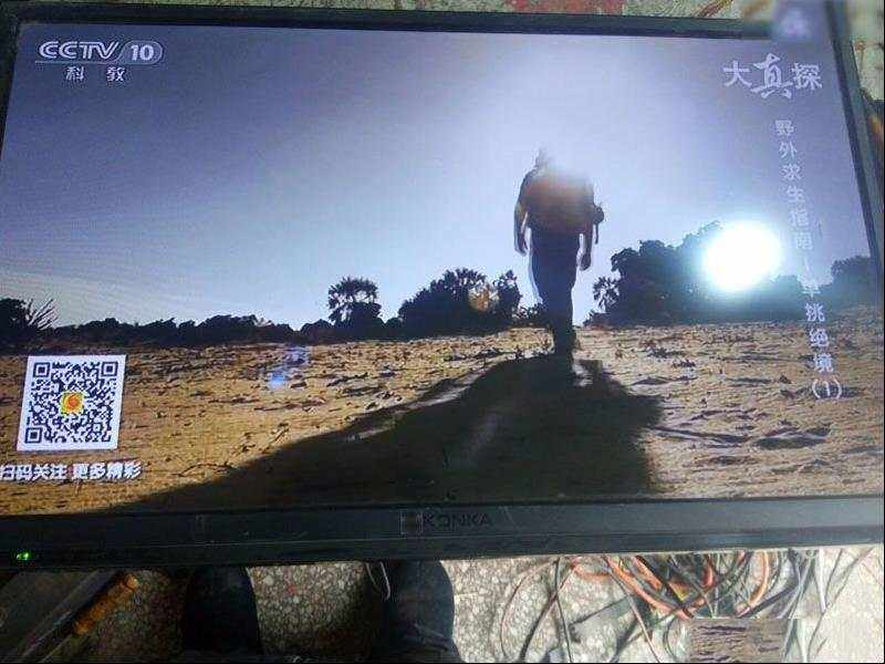

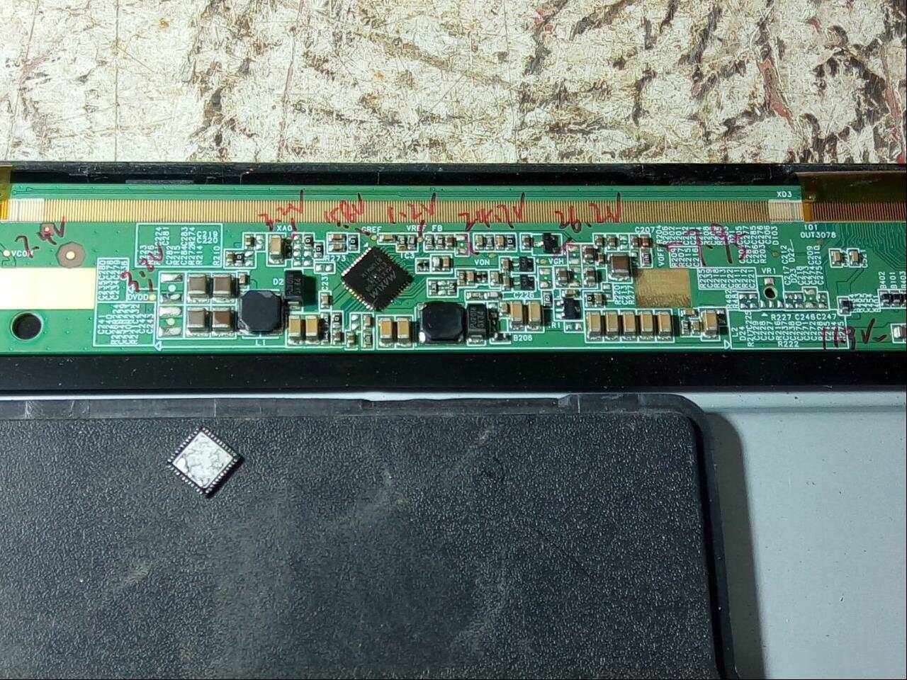

摘要: 收到同行送来的故障机壹台康佳LED32F2200N液晶电视,故障是开机灰屏;拆开机器,测量发现VGH、VON、VREF、GREF均无电压。感觉是AXM17126B坏了,网上订购了一片。几天后收到后屋之后换上17126B,故障机修到这里,终于修好值得探讨。。再测量VGH为-26 ...
    收到同行送来的故障机壹台康佳LED32F2200N液晶电视,故障是开机灰屏;拆开机器,测量发现VGH、VON、VREF、GREF均无电压。感觉是AXM17126B坏了,网上订购了一片。几天后收到后屋之后换上17126B,故障机修到这里,终于修好值得探讨。。再测量VGH为-26V、VON为-24V、VREF为1.2V、GREF为15.8V。
