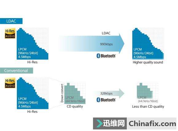

  至于 LDAC,其本身来自与音频技术起家的索尼,而最初发展的目的则是配合索尼自家的 Hi-Res 音频产品的发展,从索尼官方的 LDAC 技术网站中,LDAC 相比其他三种技术有着不小的优势。
  首先,LDAC 不会将高码率的音频文件进行降低码率处理,相比 SBC 技术,LDAC 的最高传输速率可以达到 990 kbps,可以支持无损压缩的 FLAC 全码率播放。
其次从数据传输量而言,LDAC 几乎达到了 SBC 的三倍,支持的音频文件质量能达到 96kHz/24bit 的精度,换言之传输的音频质量甚至可以超过 CD 质量。所以理论上来说,LDAC 的传输质量甚至优于高通的 aptX 搞定方案的。
  而在实际运用上,LDAC 也分三种标准,即质量有限模式,标准模式以及连接优先模式,而传输的数据质量也从 990kbps、660kbps:到 330kbps 逐次递减,在实际运用上,标准模式可以平衡质量以及连接速率,当然从无线音乐欣赏角度来看也是最合适的。

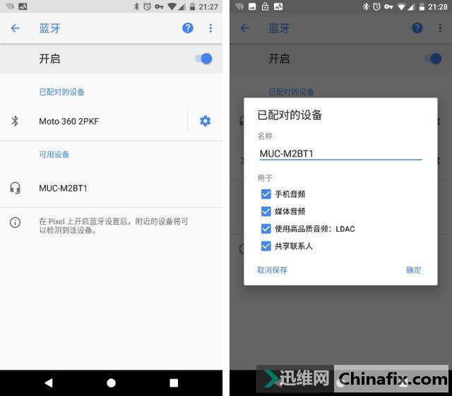

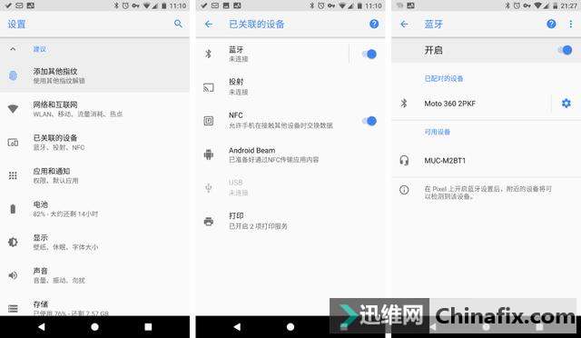

  但就具体操作而言,首先你需要将你的蓝牙音频设备(例如笔者我的 MUC-M2BT1)调至蓝牙配对状态。
  打开手机中的「设置 - 已关联的设备」,选择「蓝牙」选项,然后让手机扫描周围的蓝牙设备,不出意外的话,一会儿在「可用设备」中就可以看到新的蓝牙耳机了。
  接下来直接点击下方的「可用设备」,如果顺利的话很快就会连接并显示「已配对」,这个流程快到你会怀疑默认的编解码器是不是期盼的 LDAC。不确认的话就点击「已配对」设备最右边的齿轮按钮,可以看到下方复选框中已经有着「运用高品质音频:LDAC」,好了这时候打开你的音乐播放软件,随便放首歌,听听是不是蓝牙耳机已经有音乐声儿了?
  我还运用一首从索尼精选中购买的 flac 音乐进行了播放实验,虽说从音质上我不太好做出评判,但就从播放过程而言,整个播放过程流畅无卡慢,对比那些专业的高端音频播放器是有一点的差距,但聊胜于无,从听感来说还是超出我的之前的预期。
