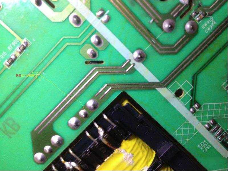

    收到同行送来的故障机壹台康佳LED55X5000D液晶电视,故障表现为不定时停机,停机后指示灯绿灯;康佳电视机指示灯绿灯一般说明机器处于开机状态。这块机器这种故障还多,有的换过主板没有解决,不过网上也有维修这种主板的,故障表现为和这个一样,不过维修还是要将故障判断死免得给自己维修提高成本,降低维修收入。
         其实这个故障我原来也遇到过类似故障,当时完全判断主板故障,最后还是将故障锁定电源,因为那台机器出故障之前12V几乎看不出变化,只是主板没有背光启动电压输出而且还没有伴音。过后是在出故障之前发现12V有轻微变化才把故障锁定在电源部分,过后这种故障我又在收到其他维修同行的一台康佳42寸里面用相同电源修到过相同故障。
         不过今天遇到机器还比较容易找出故障,发现出故障时候12v消失的,这时候测试发现主板给电源板的开机信号并没有消失,这就将故障锁定在电源板。过后查出是下图中12V开关变压器主绕组脱焊导致。
         这个故障告诉我们有些机器有些相同故障,也不一定就是相同原因造成,还是要用理论具体问题具体分析。
