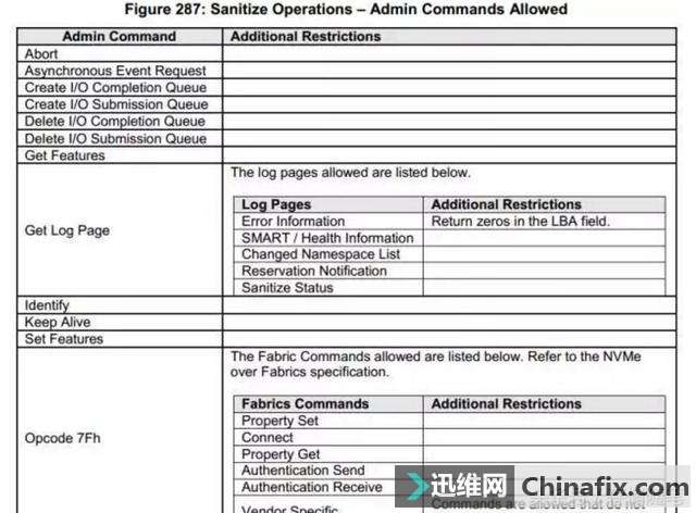

  另外,在Sanitize执行过程中,不允许执行任何NVMe IO command, 但是允许执行一部分的NVMe admin command, 具体包括:
