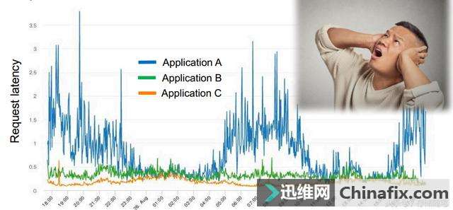

  NVMe协议为什么增加IO Determinism功能呢?因为用户需要高速、可靠、稳定的IO性能。在平时我们访问一些APP或者网站的时候遇到卡慢,很大一部分原因是因为IO延迟造成的波动。

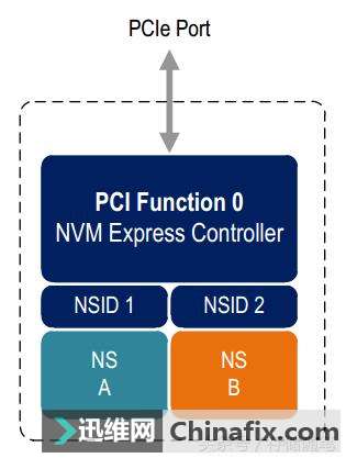

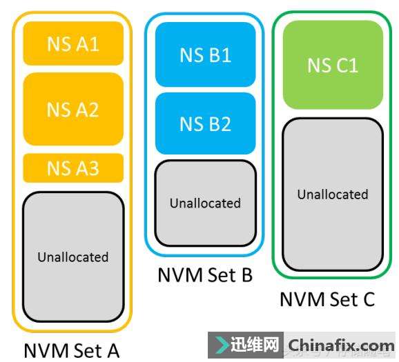

  NVMe SSD已经取代传统的SSD称为数据中心布局的重要储存介质。搞定IO稳定的问题是刻不容缓的任务。真正落实到标准落实到产品中如何搞定这个问题,大家想到的一点是如何做并行化。NVMe协议中引入的IO Determinism功能也是基于IO并行化。NVMe协议提供将整块SSD分为多个逻辑单元(叫做Set),不一样的逻辑单元之间相互独立,在不一样逻辑单元并行的读和写,做并行的操作,减少串行的工作避免时延的出现。在每个逻辑单元中,可能包含一个或者多个Namespace。
扩展:每个NS都有一个名称与ID,如同每个人都有名字和身份证号码,ID是独一无二的,系统就是通过 NS的ID来区分不一样的NS。如下图例子,整个闪存空间划分成2个NS,名字分别是NS A和NS B,对应的NS ID分别是1和2。如果NS A大小是M (以逻辑块大小为单位),NS B大小是N,则他们的逻辑地址空间分别是0到M-1和0到N-1。

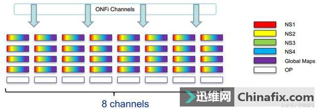

  以4 Namespace, 8 Channels的SSD系统为例,传统的data布局如下图:最简单的结构配置,数据均匀分布在所有的die。但是这个布局的缺点就是会有IO冲突造成的延迟。

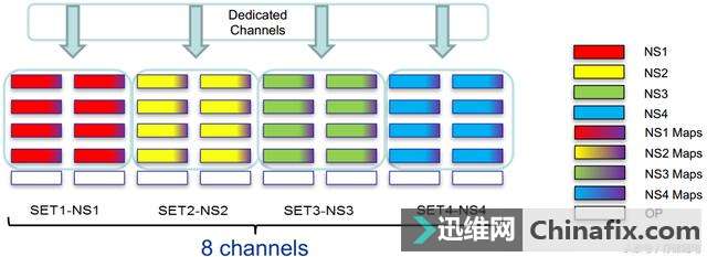

  1. 垂直逻辑单元((Vertical Sets):

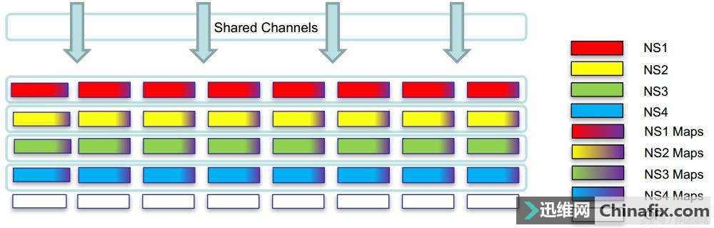

  2. 水平逻辑单元(Horizontal Sets):

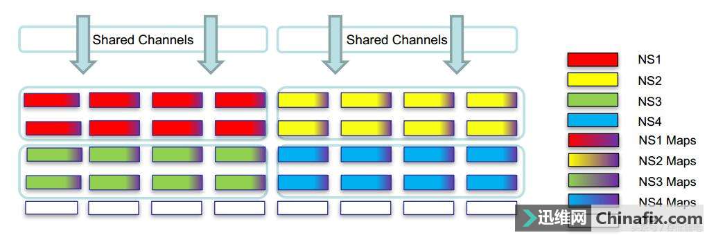

  3. 混合型逻辑单元(Mixed Sets):

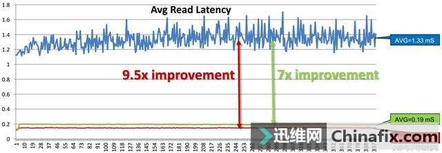

(1)平均读延迟
  在垂直逻辑单元的数据布局结构条件下,平均读延迟提升了7倍;在水平逻辑单元的数据布局结构条件下,平均读延迟提升了9.5倍;

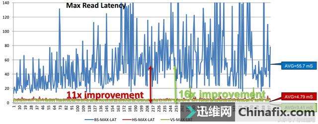

(2)最大读延迟
  在垂直逻辑单元的数据布局结构条件下,最大读延迟提升了16倍;在水平逻辑单元的数据布局结构条件下,最大读延迟提升了11倍;

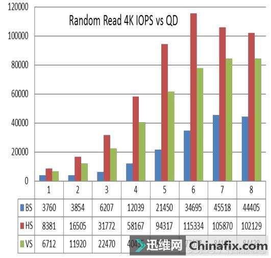

(3)4K随机读IOPS与队列深度的关系
  在三种数据布局条件下,IOPS随着队列深度的增加均有上升的趋势。不过,水平逻辑单元数据布局结构(HS)的IOPS在QD=6时达到最大。最重要的是,水平逻辑单元数据布局结构(HS)和垂直逻辑单元数据布局结构(VS)的IOPS均是传统数据布局结构IOPS的2倍之多。

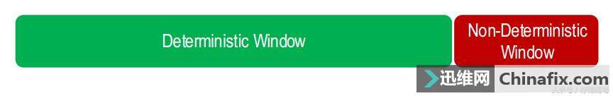

  上面的测验结果是主要是针对SSD逻辑单元(Set)对IO延迟的影响。在NVMe推广的信息中,我们发现关于IO determinism还有两个重要的概念:Deterministic Window和Non-Determinism Window.
  我们先想象一下平时的汽车,当你的汽车在5千公里行驶以内的时候,你这个时延是稳定的,性能跟说明书上一样,当汽车开到4S店做保养换机油的时候,它没有稳定的时延,它的性能指标和说明书上说的完全没有关系。
  NVMe在完全借鉴了汽车保养的特点,在SSD里面设置了一个时间窗,这个时间窗是稳定时延的模式,即Determinism Window。当SSD盘需要垃圾回收、Wear-leveling维持操作时切换到非稳定模式,这个阶段IO性能是不稳定的,即Non-Determinism Window, 也可以称作Maintainance Window。如果用两块SSD合作,则在任何一个时间点,至少会有一个SSD处在Determinism Window,为系统提供稳定的IO性能,如下图:
