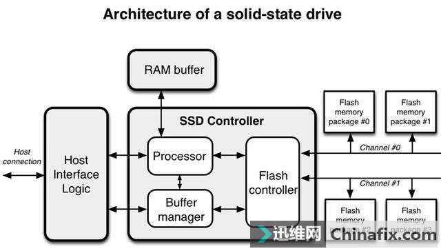

  SSD主要有三部分构成:主控(Controller), DRAM缓存和NAND闪存。
  主控对于SSD的作用,相似处理器对于电脑的作用,属于大脑中枢,拥有最高指挥权,管理NAND闪存,实现数据的储存。
  DRAM缓存是Host与SSD主控之间的数据中转站。在Host写入数据时,并不会直接交给主控去写入NAND闪存,而是先把数据丢到DRAM缓存中,之后再传到主控内部的缓存中,最后再由主控写入NAND闪存,这样做的目的是提升数据传输的效率。
  是不是有点不太好理解?没关系,举个简单的例子:(已经理解的同学可以略过这部分)
  比如说,在网购的时候,一件A商品会产生10元邮费,如果要购买5件A商品,我们一次购买5件呢?还是分5次购买呢?很显然,肯定会一次购买5件呀,这样只需要付一次邮费(每个人都很聪明,我这里只是举个例子哈)。
  同理,如果Host每发一笔数据,不管传输的数据大小,主控都直接响应,然后写数据到NAND闪存,这时主控会花费了大量的精力去处理琐碎的事情,导致SSD表现不尽如人意,最终被嫌弃。SSD又一次发挥聪明才智,将DRAM这一干将招致麾下,并给DRAM派了个任务量,在Host传输数据时,先送到DRAM手里,如果没有达到任务量,就不要给领导-主控汇报了。这样大大地降低了主控的负担,提升了SSD处理数据的效率。
  NAND闪存是数据归属地,NAND颗粒的存在,赋予了SSD储存数据的使命。为了提升储存的性能,主控会通过不一样的通道(Channel)操作NAND闪存。
  由于Host和NAND闪存两位人士,性格迥异,对数据处理的方式完全不一样。此时就需要领导者-主控登场了,发挥管理智慧,打造一支和谐共赢的团队,实现储存数据的使命。

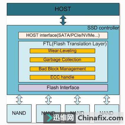

现在主流SSD主控架构如下图:
  主要有三大部分组成:与Host对接的界面(Host interface), 闪存转换层FTL以及闪存对接界面(Flash interface)。
  Host interface采用的协议(protocol)包括SATA,PCIe/NVMe SSD协议(后续文章会详细介绍)。
  闪存转换层FTL是主控的核心部分,主要实现磨损平衡(Wear-leveling), 垃圾数据回收(Garbage Collection), 坏块管理(Bad Block Management)和数据纠错处理(ECC, Error Correction Code)。
  FTL层涉及的内容较多,在这里就不展开了,后续专门介绍FTL。
  Flash interface包括了SSD主控的flash controller,用来控制主控与NAND闪存之间的数据传输。
