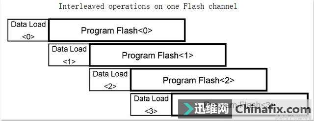

  在一个通道上的操作是可以有交错的(Interleaved)。当一个NAND闪存处在被占用状态Busy时,可以让第一个NAND闪存自己忙着,主控可以访问同一个通道上的第二个NAND闪存。
  举个例子,主控需要连续对一个通道上所有的NAND闪存进行写入(Write)操作,在Interleave功能的帮助下,同一个通道上的NAND闪存形成了一个最大通道利用率的流水线(Pipeline), 如下图:
  事实上,在NAND闪存内部执行写入操作时,通道上是处于空闲状态的,所以这时可以对其他的NAND闪存继续操作。

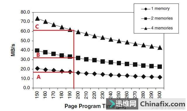

  说得再多,不如让数据说话,看看Interleave这个功能到底功力如何。直接上图:
  从上图中可以看到,在特定闪存写入时间(program time)时,SSD的数据吞吐量(throughput)随着NAND闪存数量的增加而大大上升。
