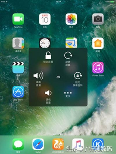

  很多朋友都喜欢用辅助功能里边的AssistiveTouch,也就是那个虚拟Home按键小圆点。我们在虚拟Home按键里面是找不到关机按键的,因为它隐藏在“锁定屏幕”这个虚拟按键背后。“锁定屏幕”的按键其实就相当于我们说的电源键了,所以长按此键同样能够关机。具体操作方式如下:
1、进入设置—通用—辅助功能—开启“Assistive Touch”。启用后,iPad屏幕上会出现一个小圆点。
2、点开屏幕上的小圆点,点击设备—锁定屏幕。
3、长按“锁定屏幕”3秒钟,这时候会出现滑动关机,此时只要滑动关机就行了。
