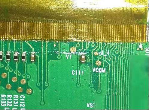

    前一段时间回收了收到其他维修同行的一台康佳26吋电视,故障表现为是播放时间歇性画面跳动,重影。拆开机器,查逻辑板进屏VGH电压不稳定,以为是dc-dc电路芯片故障,购买芯片,换上后故障扩大,(后来确认买的芯片不行),这几天闲着无事,决定买边板更换,等待收货期间,拆了几根旧边条,练了会焊接。

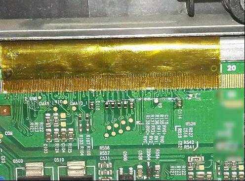

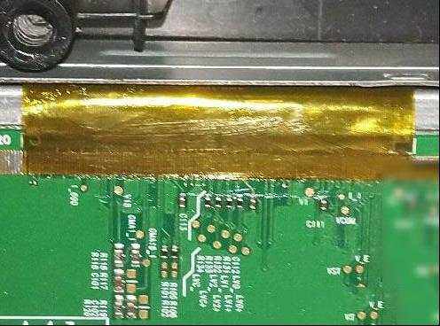

         今天到货了,迫不及待的开机换板。过程简单说一下,先用热风枪吹cof使之与边板脱离。然后用洗板水清理cof上和边板上面的胶(比较重要,清理干净会非常好镀锡,镀锡时可以多放点松香焊膏,这样镀锡会比较好),仔细用放大镜检查有没有短路的。然后洗板水清理。然后在板上刷一点焊膏,对齐,(cof和板上都有对齐的标记)。对齐时可能会出现错位,我用美工刀片按住cof,然后用马蹄头烙铁加热焊接。为了不出现虚焊,烙铁在前,后面用一长方条金属按压施加压力,慢慢拖,成功换上边板。
         总结:其实焊接难度真心不大,主要就是拖锡和对位比较花时间。焊没什么难度,一定要用恒温烙铁,马蹄头的那种,300度。随便烫,不会烫坏cof。
