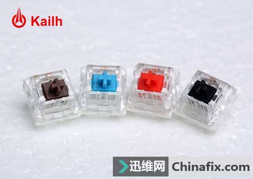

凯华轴:研发实力最强的国产轴厂商
  凯华几乎是国内最早被人熟知的轴体厂商,当时的凯华都是以模仿Cherry起家,在轴体结构和手感上几乎和对位的Cherry MX轴一样,机械键盘发展得最火的这几年,凯华也顺势从机械轴的新兵晋级为国产轴的核心厂商之一。
细数机械键盘中的那些国产轴(图2)
  凯华黄轴:11年的时候凯华与雷柏合作推出了雷柏V7机械键盘,大大加速了国产机械键盘的普及。凯华黄轴几乎就是Cherry MX黄轴的翻版,这种是典型线性轴,直上直下没卡顿,触发键程2.0±0.6mm,压力克数50cN,处在Cherry黑轴和红轴之间。
  凯华黄轴有3个版本,最早就是上面提到的雷柏V7使用的黄轴,理论按键寿命2000万次,然后到14年3月上市的雷柏V500所使用的编号为PG1151黄轴,更换为黄金触点后寿命增加至5000万次,最后就是14年5月推出的新版凯华黄轴,寿命再次提升到6000万次,而且顶盖加上了凯华的Logo。
  凯华黑轴:凯华黑轴触发压力60gcN,线性的手感也无限接近Cherry MX黑轴,触发行程均是2.0±0.6mm。凯华黑轴的初始触发压力略高于Cherry MX黑轴,但触底压力稍小一点,在实际体验中基本不会感觉到与Cherry MX黑轴有什么不同,不过凯华将他们自己的黑轴按键寿命提升到了7000万次,这算是一个比原厂优秀的地方。
  凯华红轴:凯华红轴的手感轻盈,跟黑轴一样都是静音轴体,但凯华红轴的触发压力达到了50cN,比Cherry MX红轴要大,触底压力达到了70cN,真要仔细体验的话还是能感觉出不同。因为所需按压力度要比Cherry MX红轴要大,所以要是觉得Cherry MX过软的话,也许凯华红轴就是个不错的选择。
  凯华茶轴:凯华茶轴的初始压力为35cN,但其他参数都和Cherry MX茶轴一致,就连段落行程也都是1.2mm,也就是说只要盖上键帽,一般用户是无法分别出这两种轴体的手感。不过凯华茶轴的按键寿命达到了7000万次,差不多是Cherry MX茶轴2500万次的3倍,如果各位没原厂信仰,比较担心寿命问题,凯华的优势还是很大的。
  凯华青轴:凯华青轴的情况也是和凯华茶轴一样,除了初始压力略大外都和Cherry MX青轴没区别,两者都有清脆的段落感,不过发声略有不同,具体有什么不同可以自行百度。

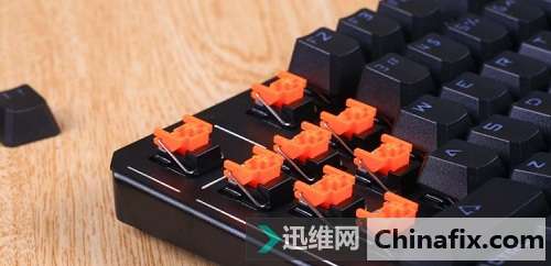

  凯华BOX轴算是凯华新的起点,由凯华自主研发,内部结构与Cherry MX轴完全不同,轴体发声结构和触发结构完全分离,内部有绿点推杆,轴体顶部有保护壁,防水防尘级别达到了IP56。好在BOX轴依然使用十字柱,要更换键帽并不是什么难事。在按键寿命上,凯华BOX轴均达到了8000万次,远超业界5000万次的标杆,网吧市场正是需要这种使用寿命长,还能防水防尘的可靠轴体。
细数机械键盘中的那些国产轴(图3)
  BOX白轴:小编手上就有一颗凯华BOX白轴,其手感类似青轴,有明显的二次段落感,Click声清脆悦耳(依然和Cherry MX青轴有区别),总体而言除开发声不同外,可以将其视为类青轴。
  BOX茶轴:凯华BOX茶轴也是继承了BOX轴的基本特点,既然是叫茶轴,手感肯定是介于青轴和红轴之间,不过凯华的BOX茶轴在发声上还小于普通的茶轴,你可以将BOX茶轴理解为静音茶轴。
  凯华还有BOX红轴和BOX黑轴,从其参数得知这两款BOX轴与普通的红轴黑轴相差无几,手感方面可自行想象。

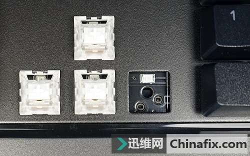

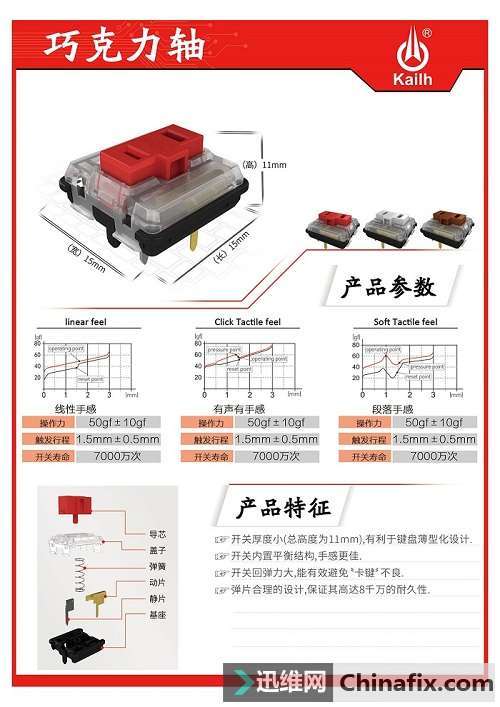

  凯华巧克力轴:凯华还推出了全新的巧克力轴,顾名思义这种巧克力轴的定位是主打轻薄便携,也就是可应用在笔记本市场上,外观上与Cherry ML轴有几分相似。凯华的巧克力轴也分线性和段落两种手感,分别接近于凯华红轴和凯华青轴,在中间还有巧克力茶轴,3者总行程由常规的4mm缩短为3mm。在今年的ComputeX上MSI甚至已经将巧克力轴应用到自家的笔记本上,达尔优的EK820机械键盘也使用了巧克力轴,简直薄得不可思议。
细数机械键盘中的那些国产轴(图4)
细数机械键盘中的那些国产轴(图5)
细数机械键盘中的那些国产轴(图6)

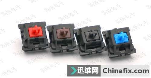

  OUTEMU,中文名“欧特姆”,是高特电子有限公司旗下品牌,因此高特轴也叫OTM轴,旗下最新的产品也使用了黄金触点,可靠性变高。目前高特轴分3大系列,分别是MX系列,RGB系列和SMD系列,每个系列分为黑红茶青4轴。
细数机械键盘中的那些国产轴(图7)
  先来说说他们都有什么区别,高特MX轴基本上就是模仿Cherry MX轴的轴体,按键寿命也是偏短的2000万次,当然在初始压力,触底压力上有极其细微的差别,但作为高特第一代消费级的轴体,为高特进军市场立下了汗马功劳。目前大多数使用高特轴的键盘均是使用其第二代轴体,即上文所说的RGB系列,特点是透明的轴盖,方便改装背光后有更通透的灯效,同时寿命也增加到5000万次。

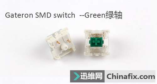

  不过随着市场需求的改变,高特也推出了SMD系列,现在一些键盘都是采用物料成本更高的SMD贴片工艺,将LED灯直接设计在PCB版上,SMD系列轴盖上没有改灯口,因此轴盖必须是透明的。SMD系列都有4大轴,不过除轴盖外,内部结构并没多大区别,遂不具体介绍。

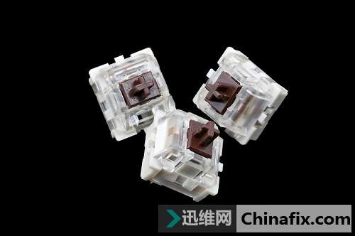

  红龙定制紫轴:除了常见的4色轴外,高特还与别的产商合作推出定制轴体,比如红龙就曾经和高特合作推出过定制的紫轴。根据一些用户的描述,这种紫轴类似Cherry MX茶轴,不过段落感更加柔和,触底感十分闷。
  推出这种定制国产轴体,除了稍微玩一下个性化,忽悠一些不怎么懂键盘的小白外就似乎没什么意义,被市场遗忘也是迟早的事,过几年这种定制轴就有可能成为人们口耳相传的“稀有轴”。市面上还有一些键盘厂商与轴体厂商合作推出定制轴体,这里就不展开来说了,说不定以后会突然冒存储个什么彩虹轴、透明轴,你也不用奇怪,估计也就一些定制产物而已。对了,高特也和凯华一样推出可换轴,这种轴可插拔的设计能让用户自行更换轴体,目前也有诸如狼派等厂商在用,DIY性十足。

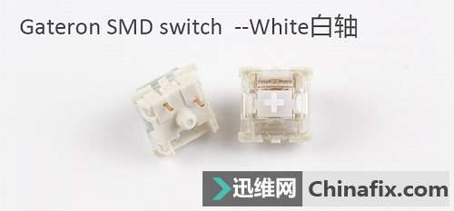

  佳达隆线性轴:佳达隆的线性轴有黑轴,红轴,黄轴和白轴,压力克数由大到小分别是黑轴>黄轴>红轴>白轴。这几种轴的特点都很顺滑,从用户的介绍来看比原厂轴还要顺滑,这里只重点介绍一下佳达隆的白轴。虽然都叫白轴,但此白轴非彼白轴,Cherry MX的白轴被称为重茶,凯华的白轴类似青轴,而佳达隆的白轴却是一种比红轴还软的线性轴,触发压力只有35cN,堪比静电容键盘,适合长时间码字,比较可惜的是市面上采用佳达隆白轴的产品寥寥无几。

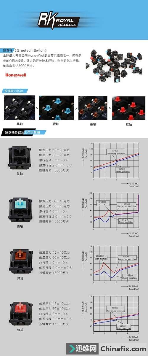

冠泰轴:外观最像Cherry的轴

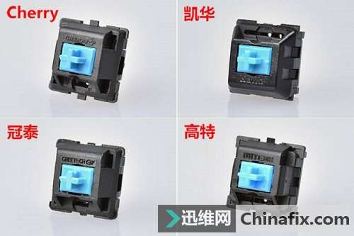

  冠泰轴的外观几乎和Cherry MX轴一模一样,而凯华和高特都至少在轴盖上强调差异化。单论手感,冠泰也和其他厂商一样围绕Cherry MX轴做文章,内部结构趋于相同,只有金属弹片的形状略有突出。冠泰目前也主打4色轴,从冠泰轴的工作示意图来看,冠泰轴跟Cherry MX没多大区别。
细数机械键盘中的那些国产轴(图12)
细数机械键盘中的那些国产轴(图13)
  在冠泰官网中,小编还看到了2.5mm短行程的黑轴和蓝轴产品,比凯华的巧克力轴行程还短,理论上一样可装进笔记本或设计出一款超薄机械键盘。
  在15年年底的时候,雷蛇将其代工厂从凯华换成了冠泰,Razer绿轴基本上就是冠泰蓝轴的换色版,轴体Logo也变成了“Razer”,不过自从换成了冠泰代工后,玩家普遍都给出了好评,这也从正面说明了冠泰轴还是颇为优秀的。

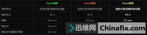

  雷蛇绿轴:雷蛇几乎所有产品都和游戏挂钩,因此游戏玩家对轴体的触发键程都有一定要求,因此雷蛇优化了旗下轴体的触发键程,缩短到1.9mm,比Cherry MX青轴的2.2mm短了0.3mm,但触发压力还保持在了50cN。说真的一般人根本感受不到那0.3mm会对自己的操作有什么帮助,个人并不认为用个1.9mm触发键程的键盘就能让你solo打败OpenAI。
细数机械键盘中的那些国产轴(图15)
  雷蛇橙轴:雷蛇橙轴有点像Cherry MX茶轴,因为其物理特性触发会更快。不过雷蛇的橙轴并不是冠泰的茶轴,触发压力45cN,敲击较为安静,大家可自行想象一下有轻微段落感的红轴是什么概念。
细数机械键盘中的那些国产轴(图16)
  雷蛇黄轴:雷蛇黄轴是雷蛇最新推出的轴体,是雷蛇第一款线性轴体,最早搭载于自家的黑寡妇幻彩版V2上。雷蛇的黄轴很有特点,触发键程再次缩短到1.2mm,总键程为3.5mm,触发压力只有45cN,触发点与重置点间距为零,使用寿命达到8000万次,高于雷蛇绿轴和雷蛇橙轴的6000万次,各项参数都表明这种轴体基本上就是专门为电竞而造。

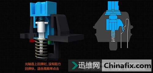

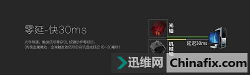

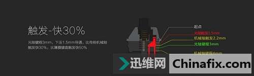

  一代光轴加入了全新的光学感应识别技术,做到零老化,零延迟,可防尘和超耐用等特点,可缩短行程同时加快按键的回弹,最主要的能做到静音。
细数机械键盘中的那些国产轴(图19)
  血手幽灵的光轴二代也是种特殊的轴体,二代开关放弃了全部电气结构,光源和传感器都集成到主板上,轴体开关能切割/导通光路。至于手感,从按下到触底这段过程都跟青轴一样,但回弹时却跟黑轴一样是线性的。光轴2代的触底行程为3mm,短于其他常见轴的4mm,而且有突破亿次的超长使用寿命。
细数机械键盘中的那些国产轴(图20)
  光轴三代在二代上加装了平衡杆,于是也被称为天平光轴,光轴还是实用光学导通结构,保留了极快的响应时间和超高的使用寿命,十分适合用于电竞。
