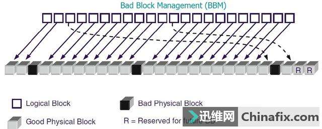

3. 坏块管理(Bad Block Management,BBM)
  尽管SSD主控FTL层采用了磨损平衡技术,NAND闪存始终有一些区块不能堪当大任,我们称之为“坏块”(Bad Block)。FTL层采用了坏块管理模块, 并且将所有的坏块记录在一张黑名单上,这张表单的信息是对Host不可见的,所以Host写入数据时,不会把对坏块进行操作。
  在终端客户运用的过程也会不断产生坏块,SSD主控会及时更新坏块表单。
