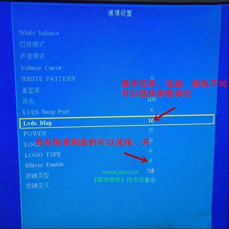

    本文针对一些市场上通用的液晶电视主板,比如乐华SKR03的通用主板,首先进入工厂模式的方法是用遥控器按下菜单,依次连续快速按下数字键1147,然后选择工厂菜单里面的“通用设置”。

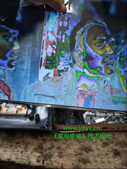

           在进入“通用设置”这个菜单之后,选择“Lvds Map”的参数,通过调整此参数可以解决显示花屏、鬼脸、颜色不对等问题。有一些屏是倒装的,可以选择“Mirror Enable”的开关,来进行调整。
