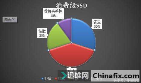

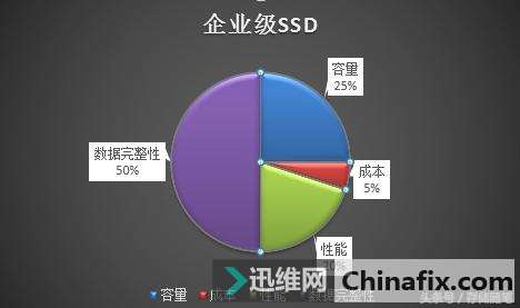

  首先,我们先看两张图,看一下企业级SSD与消费级SSD的偏重点。
从上面两张图,可以看到:
1. 企业级更加注重数据的完整性,也就是对数据的安全性有苛刻的要求,而成本的比重只有5%。
2. 相反,消费级更加看重的是成本,对数据的完整性并不那么的看重,因为个人电脑对SSD有一定的容错度,价格才是主导市场的关键原因。

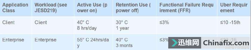

  JEDEC 委员会于 2010 年在文件“JESD218A:固态硬盘 (SSD) 要求与耐久测验方式”以及文件“JESD219:固态硬盘 (SSD) 耐久工作量”中定义和标准化的内容所述,企业级 SSD 在许多方面与客户端级 SSD 存在不一样,这些不一样包括但不限于企业级 SSD 支持更为繁重的写入工作量、更为极端的环境条件以及从比客户端 SSD 更高的 BER 中恢复。
  在运用 JEDEC 建议的 UBER 要求方面,将企业级 SSD 与客户端 SSD 进行对比,企业级 SSD 要求每处理 1 万万亿位 (~1.11 PB) 仅存在1 位经历 1 次无法修复的位错误,而客户端级 SSD 与此相比则是每处理 1 千万亿位 (~0.11 PB) 存在 1 位错误。
