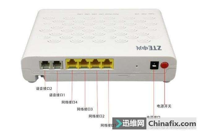

  一:ONU俗称光猫问题解析排除
   1,power:电源灯不亮查看插线板是否通电电源是否插好,电源开关为打开状态
   2,PON:光纤上联信号指示灯,正常状态PON灯为常亮,不亮或闪烁重新启动光猫或插拔光纤接头或者看进屋光纤是否有弯曲过大的地方,以上操作如不能搞定打运营商电话报修。
   3:LOS:这个灯通常不亮,如果亮红灯说明线路问题。重新启动光猫或插拔光纤接头。以上操作如不能搞定打运营商电话报修。
   4:LAN1:LAN1——LAN4为网线指示灯,也就是通常连接终端或路由器的指示灯,不亮看路由器是否通电,排查网线是否正常连接路由器或电脑

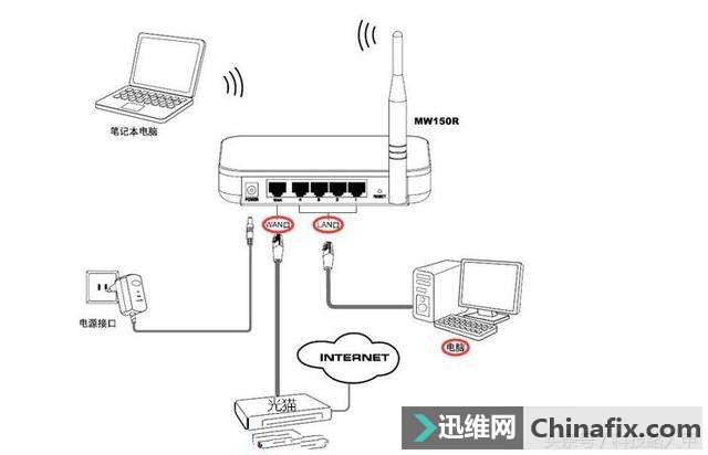

  二:路由器常见问题排除
  1:运用无线连接的终端上网反应慢、掉线(单机测验正常情况下)
  原因:客户端无线WIFI型号运用环境复杂造成无线信号串扰掉线问题
  搞定办法:
  1)进路由器内部页面更改无线信道,避开默认的1、6、11信道;
  2)也可运用WIFI分析仪寻找一个比较空闲的信道运用
  2:200M宽带测速最高100兆?
  原因:查看光猫是否为千兆更换全千兆路由器和超五类以上网线。
  搞定办法:
  网线 网卡 路由 光猫必须都为千兆才能体验200M上网速率
