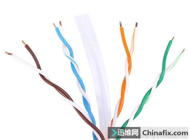

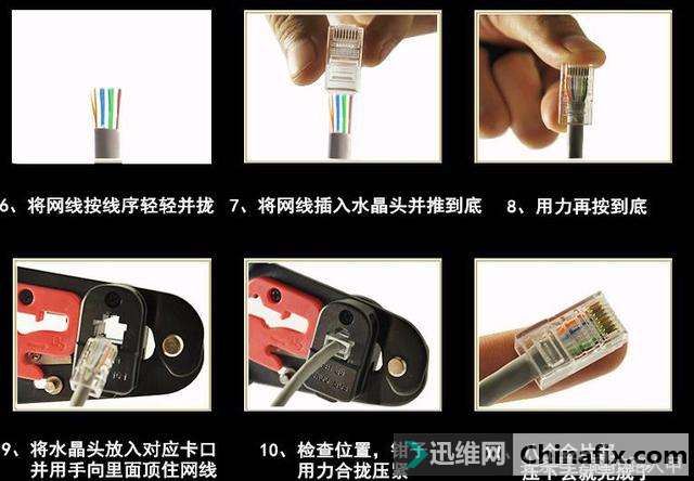

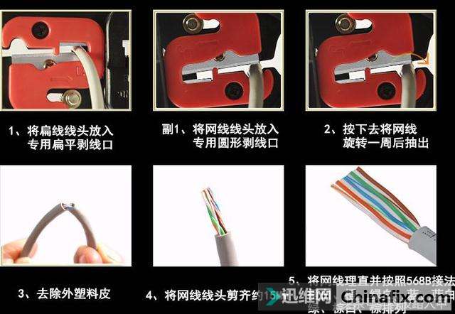

  材料呢很简单:网线钳+水晶头+网线就能制作。准备一把网线钳和网线,如图,将网线胶皮剪掉长约2cm的长度,露出8条不一样颜色的小线。
  这方式为直通线接法,用于不一样设备的连接,如电脑和路由器,水晶头本身的质量和压接的芯线接触好坏会影响网速的哦
  它们按照这样顺序进行排列:橙白、橙、绿白、蓝、蓝白、绿、棕白、棕。再用网线钳剪齐。
  水晶头有也是有两种做法:懂的大神都知道:T568A和T568B 做法不一样适用场景也各不相同
